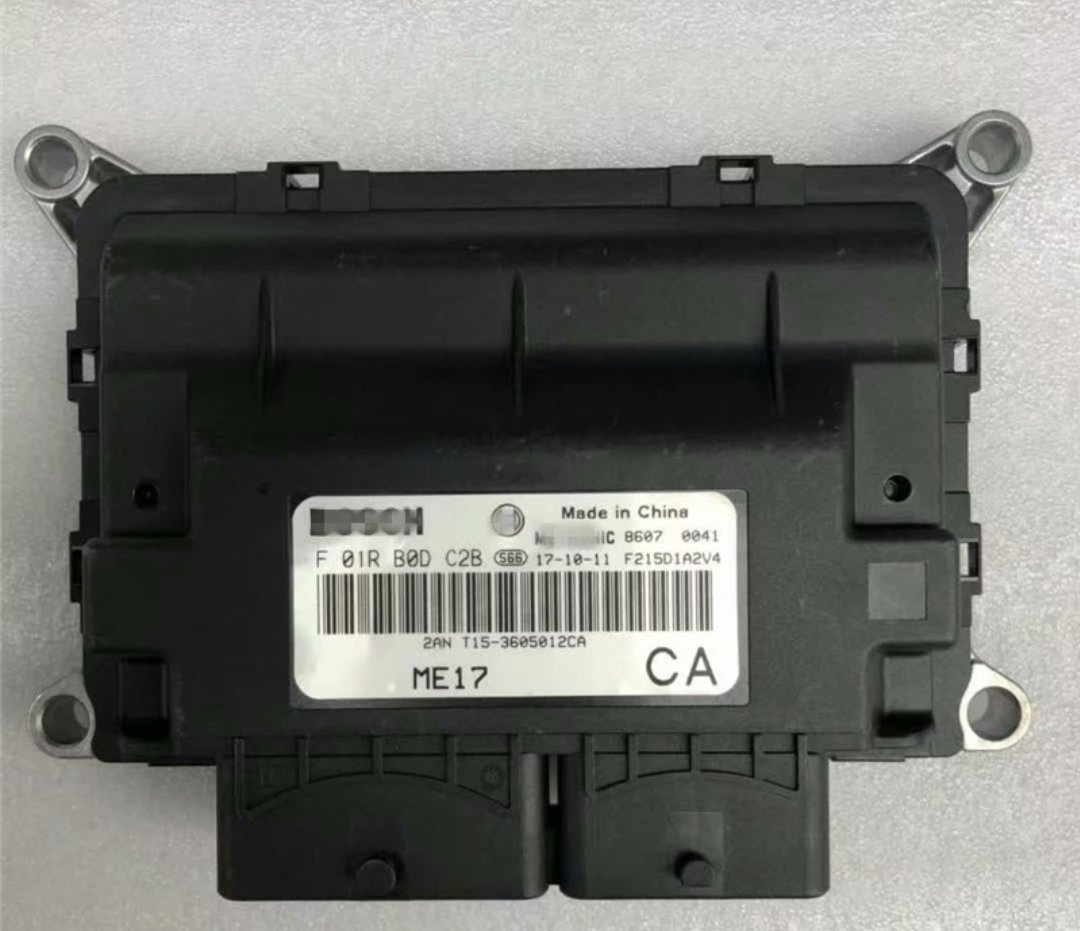

Сб ноя 06, 2021 12:18 am
Там bosch 17u6 так то...
скажите пожалуйста, чем его можно сделать?
Вычитал на форуме
https://chery-clubs.ru/forums/topic/189 ... ing-chery/
"Не очень приятный сюрприз, в плане чип-тюнинга, будет ждать владельцев Chery Tiggo 7 с двигателем 1,5 турбо с установленным ЭБУ Bosch ME17.U.6. Эти блоки будут делаться только со вскрытием, а точнее, по середине пластикового корпуса нужно будет выпиливать окно, для подсоединения к точкам программирования. Если это не пугает, то милости просим.
Отличить такой ЭБУ можно по пластиковой верхней крышке черного цвета."

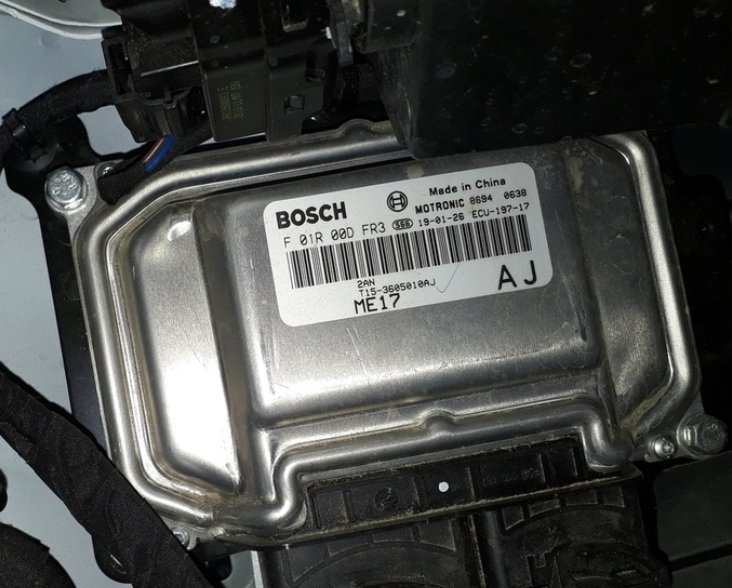

Данный эбу во вложении, у него алюминиевый корпус

ме1788 и его разновидность . можно в буте ,можно так. отличие от ME17U6 что тут до бута можно добраться сняв только крышку в Ю6 надо или отпаивать плату от разъема или ковырять дыру. кстати если есть размеры у кого-то буду признателен.
Вот ME17U6, если верить интернету

Сообщение Seriy-99 » Чт ноя 25, 2021 11:25 pm
