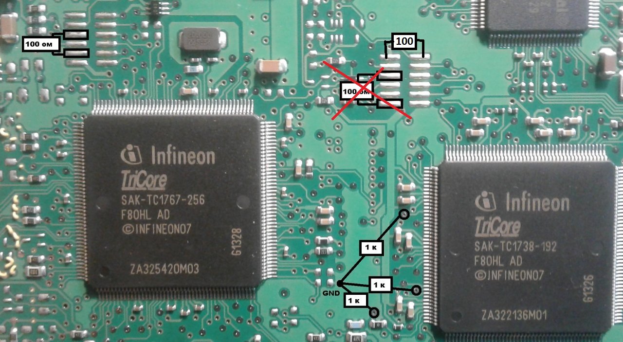

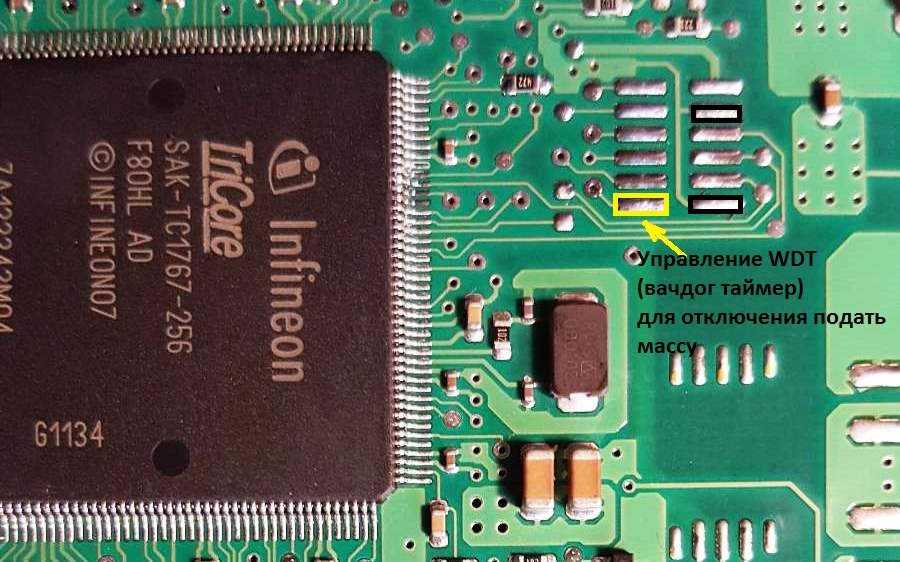

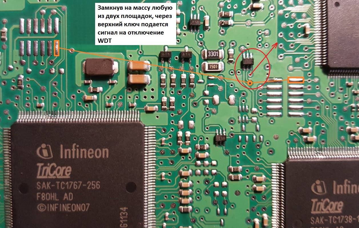

Потратил час времени и разрисовал алгоритм работы с блоками. Суть вопроса - избавиться от сработки WDT (ватчдог таймер). Он находится в составе контроллера питания ATIC112. Площадки на блоках расположены по разному. В зависимости от топологии платы. На примере своего блока показываю всю технологию. По всей видимости на конкретной ноге площадки (-ок) отключение WDT присутствует на всех блоках из линейки.
То vento702 : Исходя из подключки выше я озадачился и расписал все в деталях. Так что спасибо !
ЗЫ: Забыл уточнить: Паяем только резисторы конфигурации проциков. Ресет проца, который не используем - садим на массу (резистор 100 Ом). Рабочий проц подтягивать на +3.3 в НЕ НУЖНО !!! ATIC112 сам все сделает.

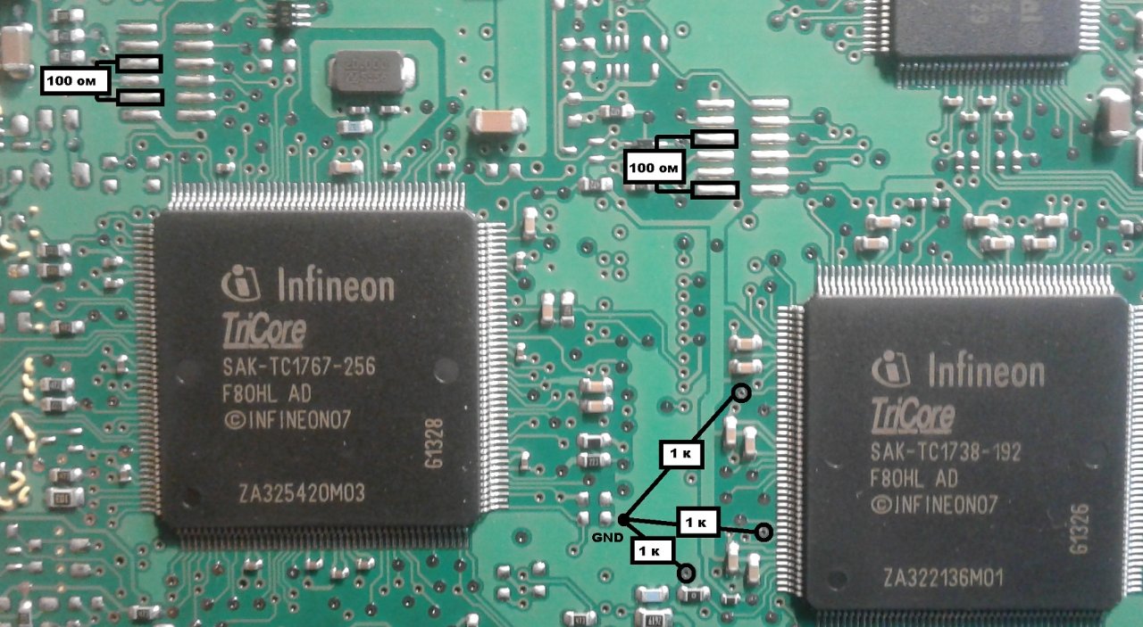

Re: Проблема перевода в boot SIM2K-240 KIA
А можете попробовать вычитать коробочный проц 1738?вадимк писал(а): ↑Пн ноя 08, 2021 12:56 pmПотратил час времени и разрисовал алгоритм работы с блоками. Суть вопроса - избавиться от сработки WDT (ватчдог таймер). Он находится в составе контроллера питания ATIC112. Площадки на блоках расположены по разному. В зависимости от топологии платы. На примере своего блока показываю всю технологию. По всей видимости на конкретной ноге площадки (-ок) отключение WDT присутствует на всех блоках из линейки.

У меня по такому распину не получается
Можно было конечно вообще промолчать, не смог пройти мимо. Я лично рисовал эту картинку и она рабочая, не я один по ней успешно читал и писал TCM. Как вариант, можно включить голову и возможно уменьшить номинал резистора.
					Последний раз редактировалось vento702 Ср ноя 10, 2021 1:58 pm, всего редактировалось 2 раза.
Ну ты же сам привел первую картинку на этой странице с выключением WDT. Зачем опять всех путаешь? Резистор подтяжки ресета 3.3в на используемом процессоре не нужен. Вообще никакой. Он нужен, если не выключать WDT. Этот резистор блокирует прохождение ресета по переполнению таймера WDT. Но, на конкретно моей модификации ЭБУ, при использовании ЧЛ, возникает проблема. Не достаточное время паузы между выкл\вкл питания. Конденсаторы по питанию не успевают разрядиться. И от ATIC112 не проходит сигнал ресета, когда он нужен.
