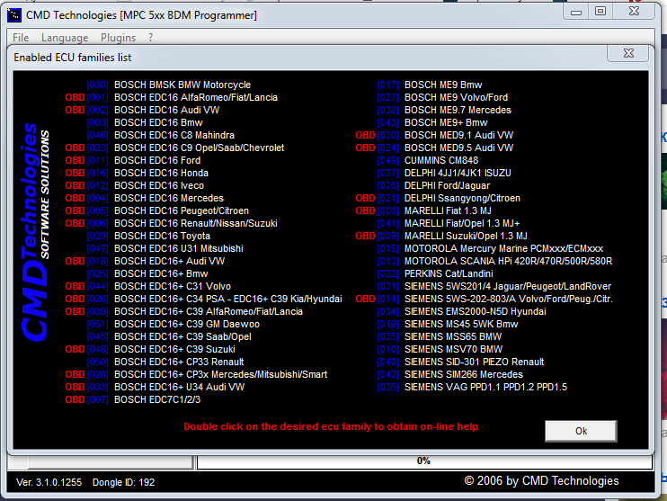

Привет. Увал комбиком. в BDM нет этого блока. как читать то то что осталось?
ноябрянин
Сообщения: 29
Зарегистрирован: Пн июн 12, 2017 5:13 pm
Откуда: Ноябрьск
Re: Siemens SIM2K-140/141/341/D160/241 - OBDII
Сообщение ноябрянин » Вт фев 14, 2023 11:22 am
А блок то какой
kimych5700
Сообщения: 3
Зарегистрирован: Пн сен 04, 2017 1:38 pm
Откуда: Качканар
Сообщение kimych5700 » Вт фев 14, 2023 11:32 am
А блок то какой
sim2k d160. Процессор MPC561MZP56
