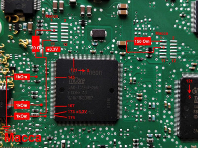

Ресет щупом на 121 ногу? или я что то путаю?

У меня блок сим2к 242, с таким же процом. Подключал 145,174,167 на массу через резистор 1кОм.на площадке которая сверху возле проца, вызвонил 121 ногу. Она на 5 разьеме площадки. На 11 этой же площадке есть 3.3В. через резистор 150 Ом, замкнул 5 и 11, тоесть подал через резистор 150 Ом на 121 ногу 3.3В. Соответственно коробочный проц, 121 ногу на землю через резистор 150 Ом.

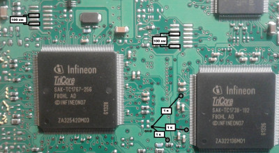

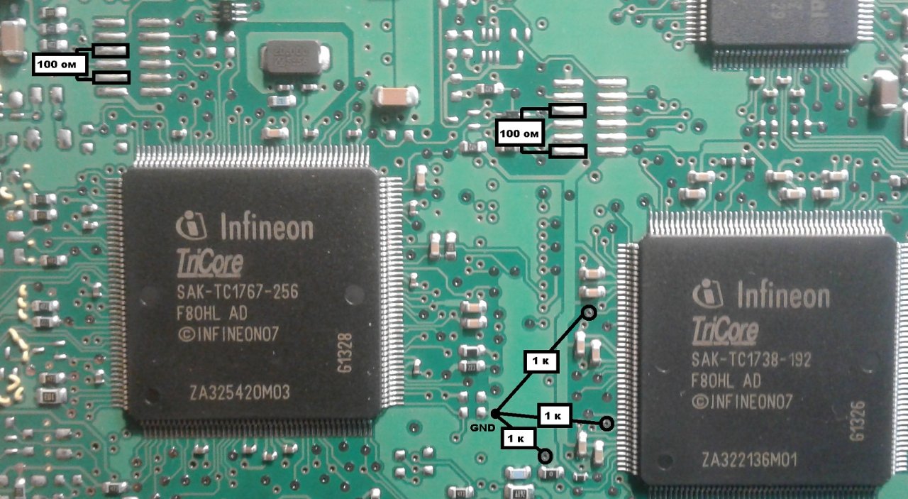

Я хз, у меня подменный 241 есть, когда с еепром работал я его сотню раз в буте переписывал, никаких сложностей с переводом в бут не было. Паузы при перезапуске вполне достаточно, по этому никаких ресетов допом не вешал никогда. Автоматический режим питания. Это касаемо разговора по теме.
С другими подобными эбу тоже не было сложностей с чтением моторного проца, картинки не рисовал.
Вот накалякал только по чтению коробочного проца, но тоже нет никаких сложностей.
