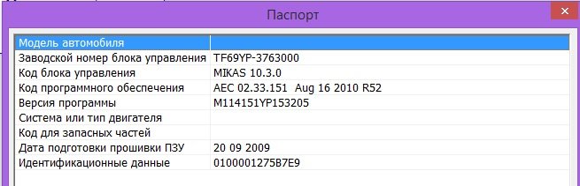

Приветствую! Что за ПО и какие калибровки под него лить!? Калибры написаны на блоке и в паспорте не подходят( не раборает ДАД ).

По у вас в идентификатор R52, смотрите внимательнее.

Я же написал ПО R52 по паспорту, на шильдике M114151YP153205. Калибры написаны на блоке и в паспорте не подходят( не раборает ДАД ).
Посмотрите на аббите по марке и комплектации, там все расписано.
