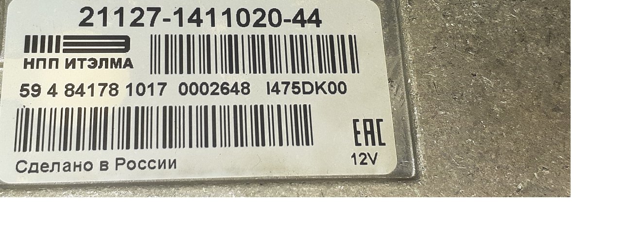

Добрый день , просветите пожалуйста , хочу приобрести данный модуль для корректировки данных (пробег моточасы...)в еепром, для эбу м74 саn см. фото , до этого справлялся со всеми эбу линейки м74 саn louder от Маслова. Смогу ли я считать еепроом я так понимаю что в этом эбу он уже интегрирован во флешь? Эбу с Datsun ondo герметичный c литой крышкой.
Модуль справиться. Емулированый еепром во флешь в этом блоке
