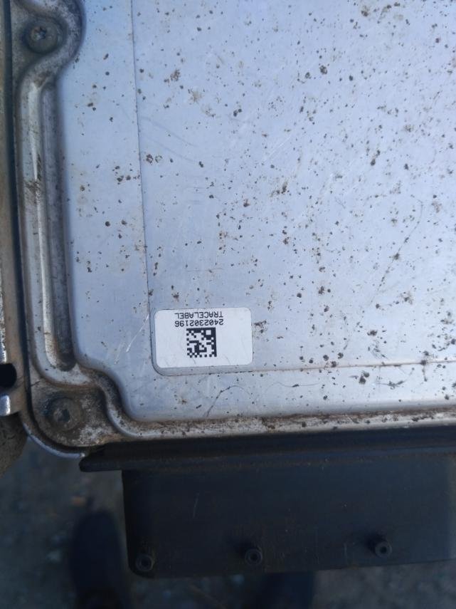

Фото блока

еще фото

ну внешне то не интересно, надо фото платы

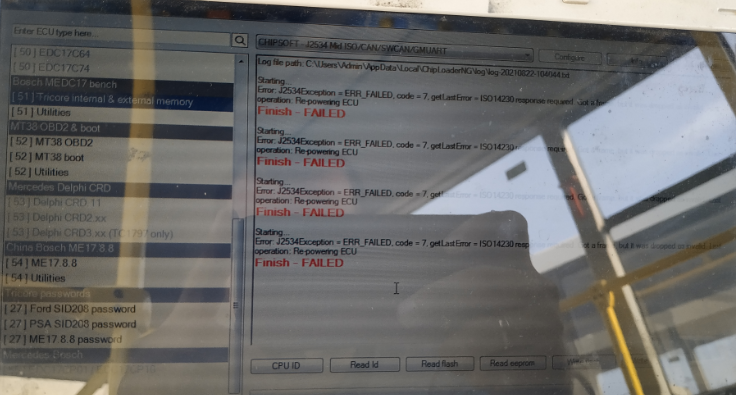

Скажите пожалуйста поддерживает ли данный модуль эбу edc17cv54 автомобиль Пазик Вектор Некст?
Попробовал сегодня прошить edc17cv54 автомобиль Пазик Вектор Некст, 51 модулем, не читает и не пишит, ошибка во вложении, сделал сканматикам, даже на диагностику не выходит

В смысле сканматиком сделал?
Плдтяжку 3.3 вольта делали?

Поттяжку не делал, как ее правильно сделать? Сканматик 2 про умеет шить данные блоки без разбора

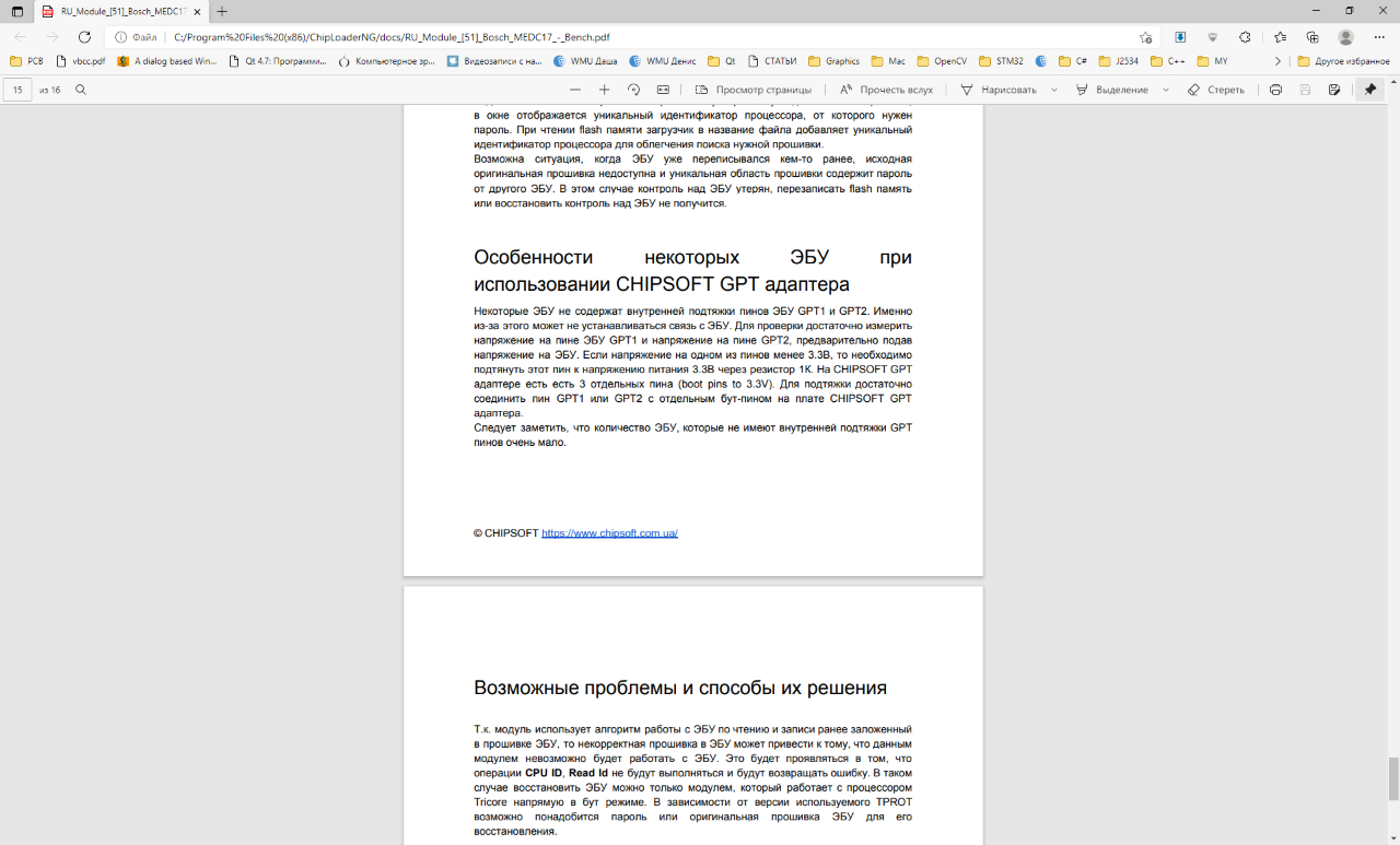

А мануал почитать к загрузчику никак, страницу 15 к примеру?

Про эти блоки с грузовиков уже обсуждали не форуме. Там тип датчиков респред/колен валов другой, из-за этого, чтобы блок в бенч перешел нужно подтянуть GPT сигналы к плюсу. Вот такое решение проверенное тут на форуме выкладывали. Тут подтяжка к +12В, после этого будет работать со всеми блоками.
Re: Модуль [51] "Bosch MEDC17 - Bench"
Сообщение chipsoft » Пн авг 23, 2021 4:59 pm
И вот что в справке по этому вопросу написано на странице 15:
