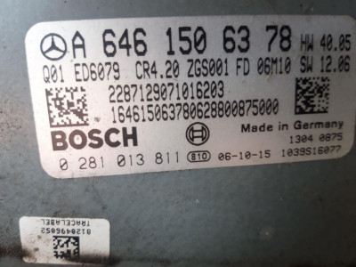

viktor9950
Сообщения: 1580
Re: edc16c31 чем прошить
Сообщение viktor9950 » Сб июл 24, 2021 7:30 am
koldun писал(а):
Сб июл 24, 2021 7:17 am
Этот блок не EDC, больше похож на DDE ...
Product category:Engine Control Unit
Manufacturer number:0281013811
Brand:Bosch
Manufacturer:Mercedes
Vehicle manufacturer no.:A 646 150 63 78, A6461506378
koldun
Сообщения: 99
Зарегистрирован: Пн ноя 26, 2007 10:18 pm
Откуда: RU - Ростовская обл.
Сообщение koldun » Сб июл 24, 2021 8:00 am
ну тогда сорри...

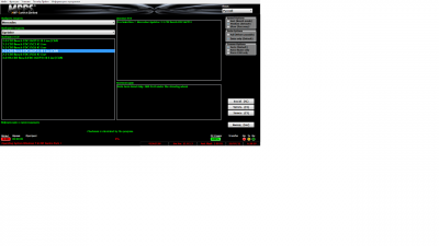

fakk
Сообщения: 829
Откуда: Украина, Хмельницкий
Сообщение fakk » Сб июл 24, 2021 4:36 pm
MPPS, который прекрасно работает с этими блоками, копейки стоит.
