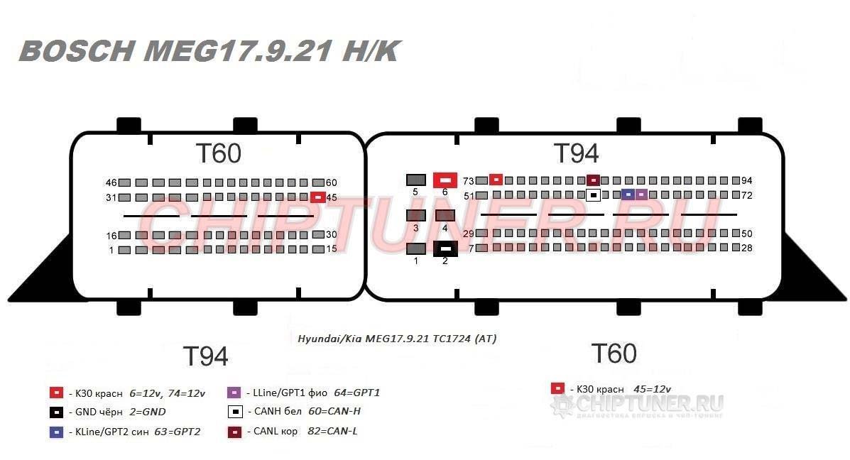

Re: Товарищи нужна схема подключения на столе ЭБУ BOSCH MED(G) 17.9.21.1
Сообщение alexey74a74 » Пт июл 16, 2021 8:27 am
Вам может быть это нужно. Это от комбика.
Сообщение Zews » Пт июл 16, 2021 8:35 am
Ещё один "писатель"... мамадорогая, причом мою картинку с чт утащил... )))
Сообщение Иоанн » Пт июл 16, 2021 1:17 pm
Там так и написано, что от комбика. А комбилоадер и чиптюнер де факто синонимы.
А вот твое авторство, Жека, пока не подтверждено. :) Был бы ервик, ладно, но другой же ник. Чего стесняться то? Был бы ервик, мог сказать, что моя картинка. Но не ервик же.

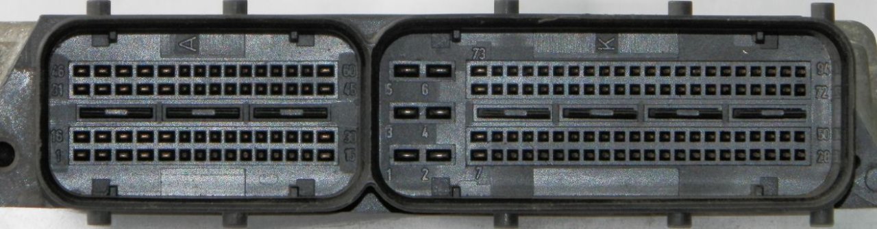

vento702
Сообщения: 303
Откуда: Ярославль
Сообщение vento702 » Пт июл 16, 2021 1:42 pm
Да и рисовать минута по готовой заготовке))
