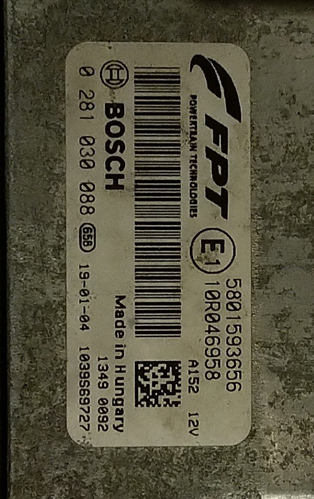

Скинь номер стикера с блока или бош номер

Мне нужен фото стикераBartholomey писал(а): ↑Вт июл 06, 2021 7:30 pmСудя по распиновке блока ближе вариант где кан H и L на 23 и 45 соответственно! Там как раз у edc17c49-3.b2 находятся эти пины. Фото блока чуть позже скину, взял работу на дом! Ктагом не хотелось бы, такие блоки не вскрывал ещё! А там мощный черный герметик! А вариант где кан на 46-47 не подходит, там свободные пины на блоке. На 24-25 есть кан тоже, но без букв H и L
Bartholomey
- Сообщения: 19
- Зарегистрирован: Чт июл 30, 2020 11:06 pm
- Откуда: Краснодарский край х. Романовский
viktor9950
- Сообщения: 1580
- Зарегистрирован: Вт апр 16, 2019 10:33 pm
- Откуда: Россия
