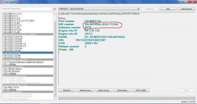

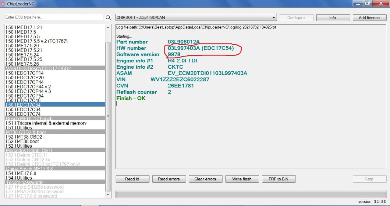

03L997403A__9978 - это дизельгейтный софт?
viktor9950
Сообщения: 1580
Re: Модуль [50] "VAG UDS Bosch MEDC17 - OBD2" для ChipLoaderNG
Сообщение viktor9950 » Пт июл 02, 2021 1:38 pm
Yuras писал(а):
Пт июл 02, 2021 1:23 pm
Конечно и дизель гейт
