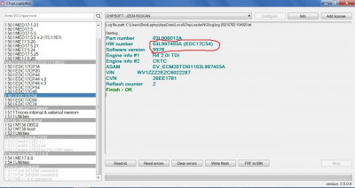

03L997403A__9978 - это дизельгейтный софт?
Конечно и дизель гейт
