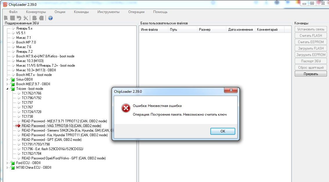

скорее всего что-то с контроллером , он и в БСЛ не хочит читать, яж писал выше что авто его не видит.
И в bsl он не выедет блок пороленый вот инфа
viktor9950
Сообщения: 1580
Re: ChipLoaderNG 3.1.0 & Bosch MEDC17 - Bench
Сообщение viktor9950 » Чт июн 24, 2021 1:23 pm
Здесь написано. Если блок не выходит на связь во bsl режиме! Считайте пароль сначала
viktor9950
Сообщения: 1580
Сообщение viktor9950 » Чт июн 24, 2021 1:31 pm
Zer0 писал(а):
Чт июн 24, 2021 12:24 pm
viktor9950 писал(а):
Чт июн 24, 2021 12:21 pm
В тех поддержку Денису напиши
Если повреждение блока а именно схематики есть! Попробуй к порту подключиться как на схеме, или померей питание на порте. И не забудь про 120 Ом джампер
спасибо за схему, но я с трикорами мало еще работал, не совсем понятно после подключки по твоей схеме каким модулем читать? и бут пин нужно подкидывать?

Там же написано внешний флешь. И сначала пробуй пороль вычитать не подключая бут пин
не берет
viktor9950
Сообщения: 1580
Сообщение viktor9950 » Чт июн 24, 2021 5:06 pm
Значит пороля нет только бут

Сообщение viktor9950 » Чт июн 24, 2021 5:07 pm
И попробуй через коннектор который скидывал
