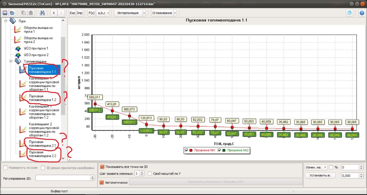

Подскажите, кто в теме, когда и при каких условиях используется калибровка "Пусковая топливоподача 1.1", "Пусковая топливоподача 1.2", "Пусковая топливоподача 2.1" и "Пусковая топливоподача 2.2"?

Первый запуск и второй запуск, а дальнейшие градации (1.1 и 2.1) условны.
Но с пуском у этих авто проблем не видел. А если и были, то были связаны с грязным или неисправным электродросселем.

Тоесть первый запуск - это включил зажигание и далее пуск. А второй - это когда первый не удачный и без выключения зажигания (без отключения ГР) второй раз крутишь стартер? А если пуска нету и выключить зажигание и дождаться отключения ГР, то снова будет первый запуск?
