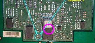

Если разводка платы Вашего блока один-в-один с изображённой на снимке, то бОльшая микросхемка - флэш.
Ральников
Сообщения: 73
Зарегистрирован: Вс апр 16, 2006 11:57 pm
Откуда: г. Самара
Сообщение Ральников » Чт май 29, 2008 2:24 pm
Она?
ЭБУ Кефико.JPG (15.67 КБ) 3369 просмотров

Ральников писал(а):Она?
Она.
