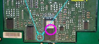

Если разводка платы Вашего блока один-в-один с изображённой на снимке, то бОльшая микросхемка - флэш.

Она?

Ральников писал(а):Она?
Она.
