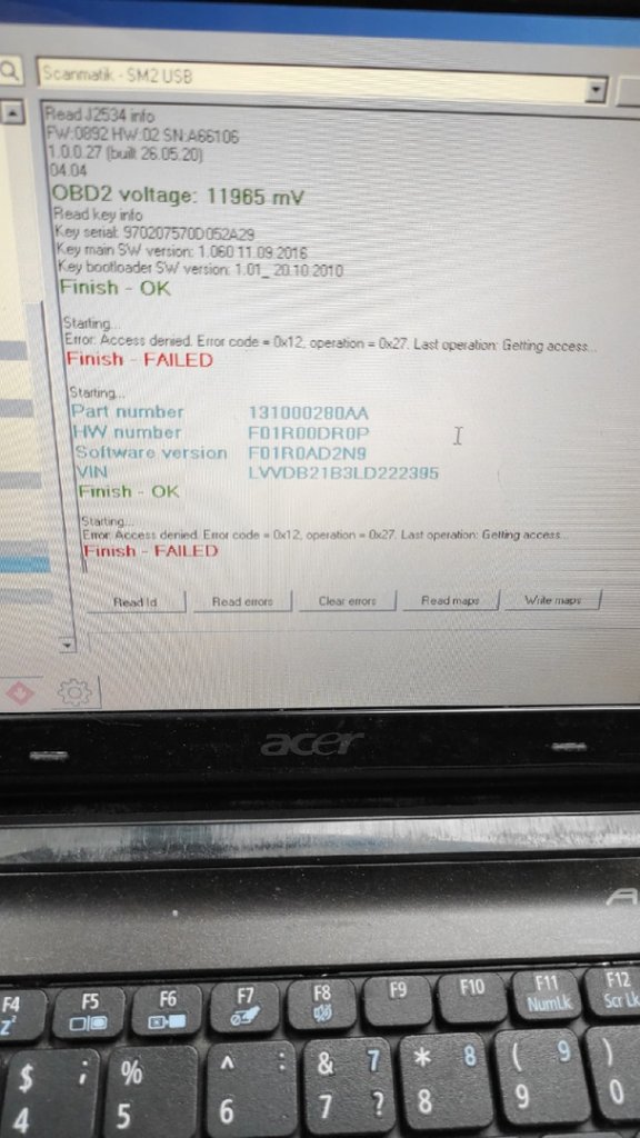

Добрый вечер коллеги, подскажите пожалуйста.
Автомобиль Chery Tiggo 7 Pro 2021 Bosch me 17.8.8.
Приобрел модуль Chiploader NG(Чтение запись по obd )
При попытке чтения выдает : Error Access denied.Error code = 0x12 , operation 0x27.
Есть еще снизу вкладка в модуле Extract PWD и предлогает вставить пароль с компа, но для этого как я понял надо считать прошивку , а читать не дает..Scanmatic 2 PRO + ChiploaderNG
Фото блока и фото ошибки прикрепляю , может ктото сталкивался, буду благодарен.

Здравствуйте. вот из справки к модулю 17.8.8 (Необходимое оборудованиеМодуль протестирован со следующими J2534 устройствами:1.CHIPSOFT J2534 (Lite/Mid/Pro/акрил)2.TactrixOpenport2(версияJ2534DLLобязательнодолжнабыть​1.01.4247Apr182014 16:14:11​)3.DrewTech MongooseДля удобства работы на столе,в тех случаях,где это необходимо,рекомендуем использовать CHIPSOFT OBD2 BreakOut Box.) и тоже итересно буlдет ли работать со сканматиком?

А вы уверены, что эбу ме1788?

Кстати да. Какие id сканматик выдает? Может это 17.8.8.1 например
17.8.8.1 чипсофт делаетбез проблем, а вот 17.8.10 пока нет.
А судя по корпусу эбу это иммено он.

Не забываем что проблема может таится в дополнительном оборудовании которое подключено к кан линии так что надо пробовать на столе

Да нет, тут в конкретном данном случае этот блок не ME17.8.8. Он даже визуально другой.
