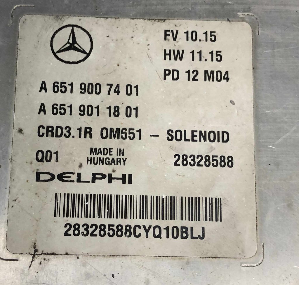

Так точно сказать, возьмет или нет по этой информации нельзя. Хотя бы фото ЭБУ этикетки нужно. Если внутри 1797, то все возьмется, если 1793, то нет.

Сообщение lbotos » Ср дек 18, 2024 9:30 pm
Mercedes W204 C 250 CDI 2143 cc 150 kw 2011 год CRD 3.1
Прочитал прошивку с купленным 53 модулем но записать не получается.Не пишет обратно даже родную прошивку.
В блоке стояло уже правленная прошивка.Кесс тоже читает но тоже не пишет.
