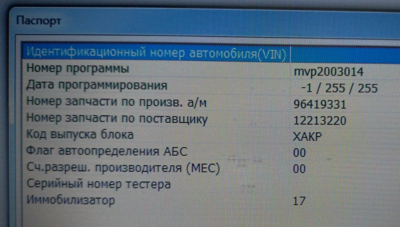

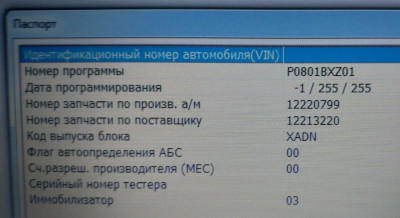

Сообщение Toropov » Чт апр 08, 2021 12:39 pm
Что обозначают цифры в графе иммо?
03 - с ланоса без иммо
17 - с лачетти с иммо.

Сообщение Toropov » Чт апр 08, 2021 5:03 pm
Получилось завести на чужом блоке авео не переделывая бензонасос. Всё штатно.

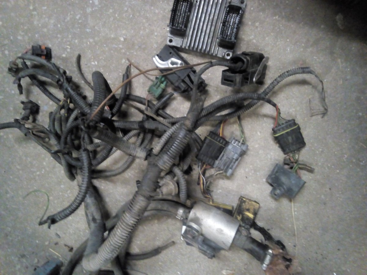

sabon
Сообщения: 314
Откуда: Кривой Рог
Re: Eeprom MR-140
Сообщение sabon » Чт апр 08, 2021 10:30 pm
Может не в ту ветку ,но все же; Срезал с лачи 1.6 блок Сириус D42. Гбо на базе блока MR140 .Да ,паралельно стояла эта система,она устарела и больше некому её обслуживать, висела опухолью,пришлось убрать.
Так вот вопрос: достался Эбу 1:1 MR140 даже потроха. Чиплоадер и лодырь кази, читать не хочет,даже иденты не тянет. Возможно в бут его на путь правидный поставить?Но в бут у меня нечем.

vldp
Сообщения: 1508
Откуда: Харьковская обл.
Re: Eeprom MR-140
Сообщение vldp » Пн май 03, 2021 6:02 pm
У меня подменный ЭБУ MR140 XADN от Ланоса, без ИММО.
В Ланосах иммо отключен в eeprom.
В этот ЭБУ я пишу любую прошивку: Лачетти, Авео итд.
Иммо в прошивке не отключаю, всё работает!
EEPROM в ЭБУ MR140 не взаимозаменяемы!
Он привязан к номеру ЭБУ... У меня отключить иммо в MR140,
записав не "родной" eeprom от Ланоса, не получилось!
