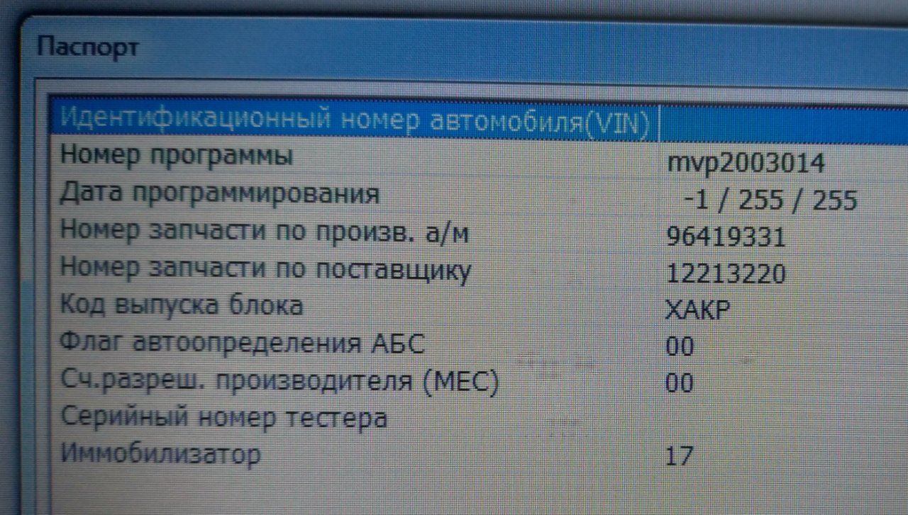

Что обозначают цифры в графе иммо?
03 - с ланоса без иммо
17 - с лачетти с иммо.

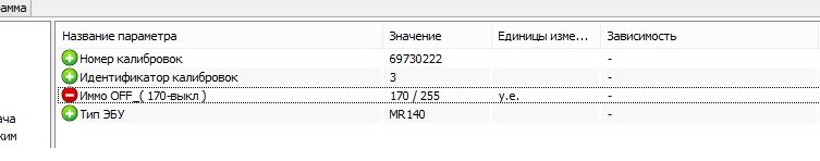

Toropov писал(а):
Чт апр 08, 2021 8:45 pm
Сток флеш. И еепром от ланоса.
170 надо выставить в прошивке? Попробовал выставить 171,174 ,186, 234, результат один - полная блокировка впрыска и бензонасоса, попробую еще пару значений, ну по-моему единственный способ это еепром от ланоса..

Богдан писал(а):
Чт апр 08, 2021 8:37 pm
т.е флешь в 170 и епром от ланоса?
на Авео ничего не переделываю, просто лью флеш.
И если смотреть потом СМ то с 17 уходит в 00.
