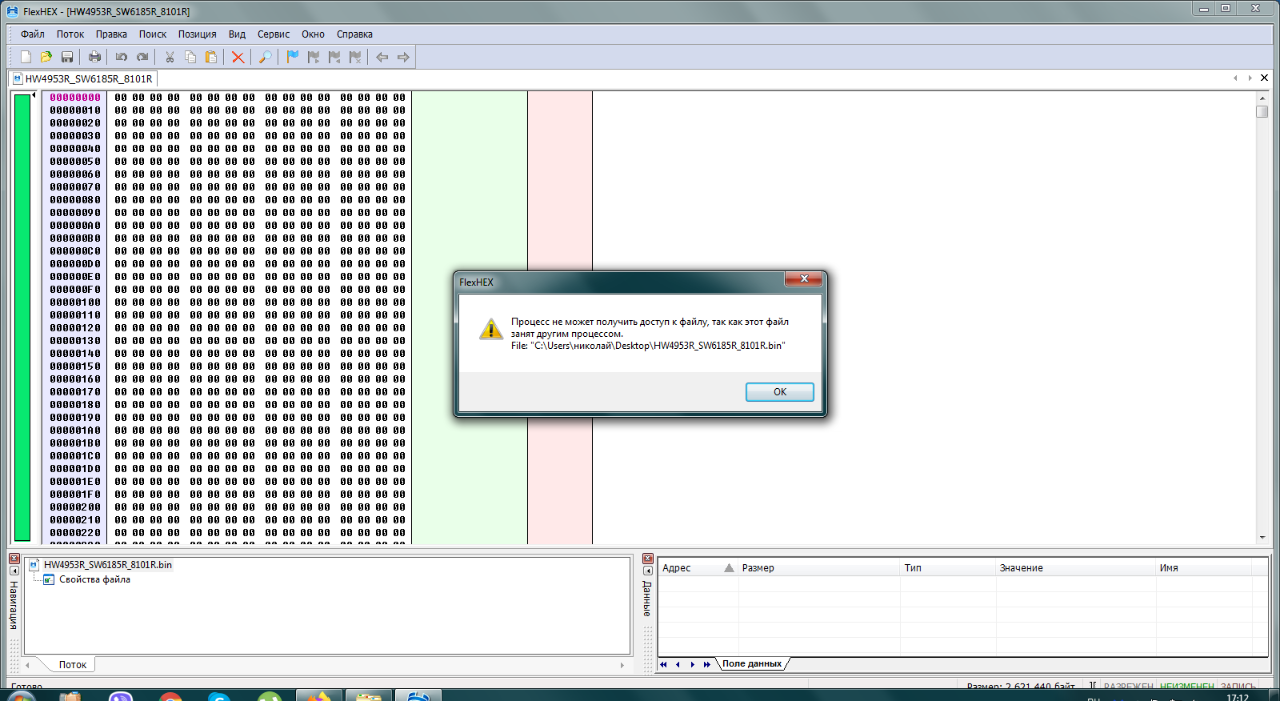

Re: Сравнение прошивок.
Попробовал. Получилось типа так
Перечитал внимательно еще раз и понял почему вы задаете этот вопрос повторно. Вы не правильно поняли текст выше. Имелось ввиду открыть файл с одним и тем же содержимым, но под разными именами. То есть два разных файла. А если открывать один и тот же, то он действительно не открывается потому что занят уже. Павел ST считал прошивку с авто и сохранил ее под своим названием, а при сравнении выбрал уже имеющуюся прошивку под другим именем. И получил "файлы идентичны" но с разными потоками.
А тут я немного не корректно написал
Уточняю - Берете один и тот же файл, редактируете его в разных редакторах(делаете одинаковые изменения) и сохраняете после каждого редактора под разными именами. И при сравнении получите "файлы идентичны" но с разными потоками данных.
