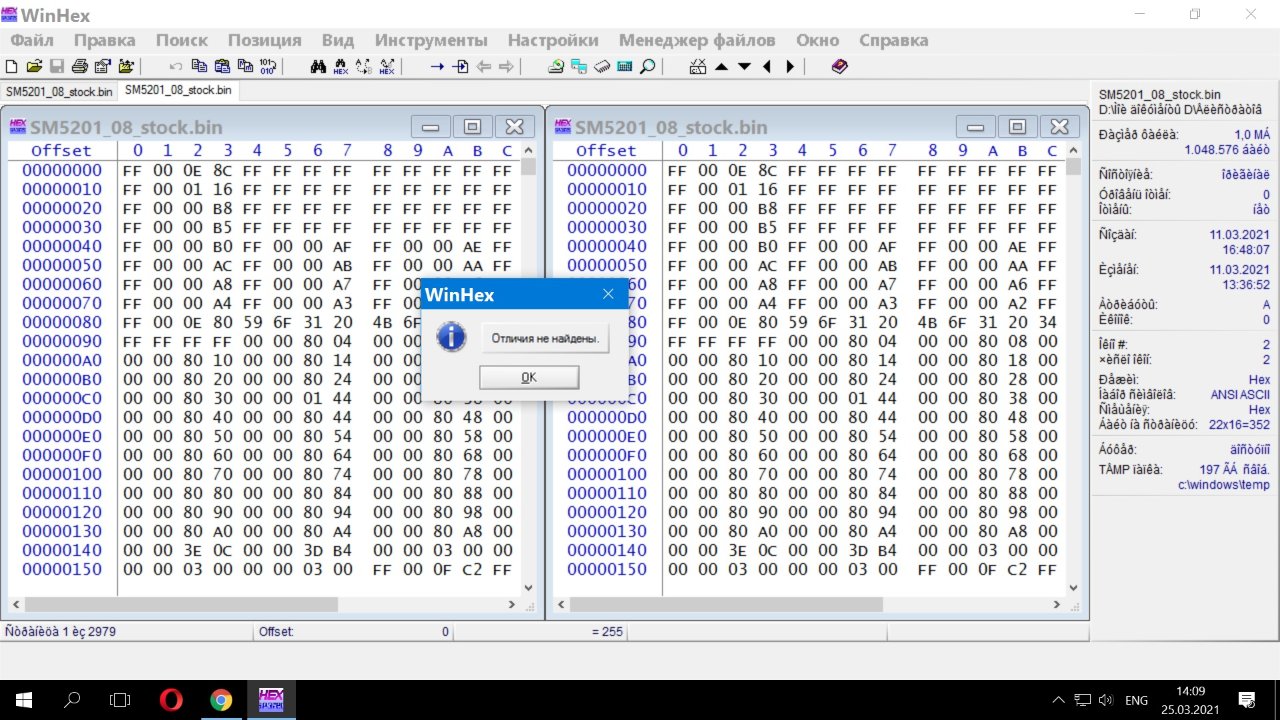

вот попробуйте один и тот же файл открыть в любом Хекс редакторе каким вы пользуютесь и как он в принципе откроется
Попробовал. Получилось типа так :D :

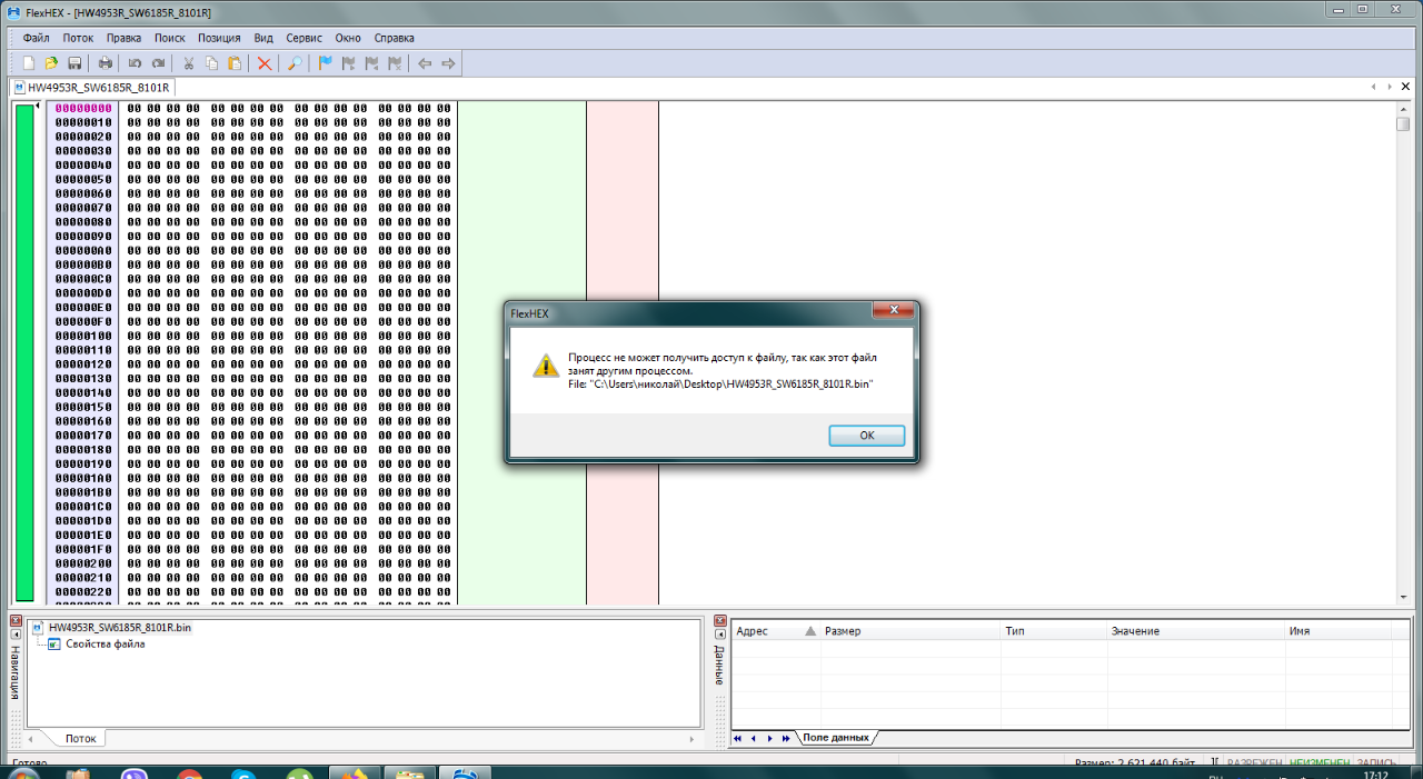

Yuras
Сообщения: 761
Re: Сравнение прошивок.
Сообщение Yuras » Чт мар 25, 2021 3:32 pm
А вот без сравнения, просто открыл один и тот же файл 3 раза. Можно и 4, можно и 5-ть... :D

Nikolasha писал(а):
Чт мар 25, 2021 2:39 pm
вот попробуйте один и тот же файл открыть в любом Хекс редакторе каким вы пользуютесь и как он в принципе откроется или как я пробовал нет ?
Перечитал внимательно еще раз и понял почему вы задаете этот вопрос повторно. Вы не правильно поняли текст выше. Имелось ввиду открыть файл с одним и тем же содержимым, но под разными именами. То есть два разных файла. А если открывать один и тот же, то он действительно не открывается потому что занят уже. Павел ST считал прошивку с авто и сохранил ее под своим названием, а при сравнении выбрал уже имеющуюся прошивку под другим именем. И получил "файлы идентичны" но с разными потоками.
А тут я немного не корректно написал
injektor писал(а):
Чт мар 25, 2021 2:14 pm
Берете один и тот же файл, редактируете его в разных редакторах, сохраняете. И получите разные потоки данных.
Уточняю - Берете один и тот же файл, редактируете его в разных редакторах(делаете одинаковые изменения) и сохраняете после каждого редактора под разными именами. И при сравнении получите "файлы идентичны" но с разными потоками данных.

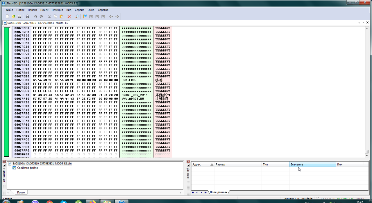

Сообщение Nikolasha » Чт мар 25, 2021 4:43 pm
Наверно и так , тогда да конечно есть подписи в прошивках типа Адакт и другие в таких местах которые не пишутся в блок и при сравнении конечно будет разница в данных !
Вот файл тоже есть подпись
