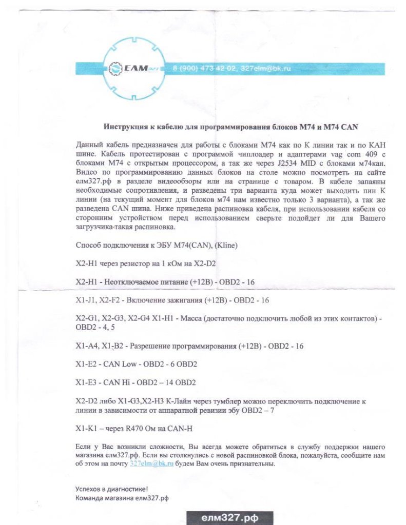

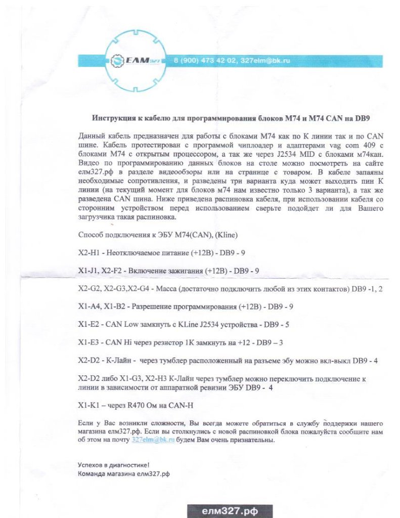

хочу тоже добавить по елм 327 . не сочтите за лентяев кто не может сам собрать кабель для м 74 . во общем был куплен кабель в елм 327 давно ну и не со всеми блоками соеденялся обратился в елм 327 за доработкой и отослал им кабель почтой. они в этот же рабочий день как получили посылку все решили и выслали мне два кабеля с разными распинами . один для breakout box v2 другой для обд. пока тестирую по мере поступления м74. распиновку прилагаю. снял скан с присланных распинов по каждому кабелю.

По этим схемам все работает чётко, пробовал!

да работает . пять блока пока делал . (i414de07) (i484gg03)(i444gg02)(i484gk08)(i484gr16)

Прощу прощения, я немного про другой кабель отпишусь, мне его прислали - Кабель Для Программирования M74 CAN OBD 2 https://елм327.рф/oborudovanie-dlya-chiptyuninga/Kabeli-dlia-ChipLoader/M74K_CAN_OBD_2
С данным кабелем и CHIPSOFT J2534 лайт работает отлично. Проверял на подменных М74 и М74 CAN с внутренним еепром.
М74 читает и пишет на минимальной скорости, сколько минут, точно не засекал. Но больше 10. Жаль, чиплоадер не работает быстрее. Использовал обычный k-line адаптер.
М74CAN читает быстро, примерно 1,5 минуты, пишет примерно 2 минуты. Если случилась любая ошибка (иногда забывал подсоединить разъем и т.п., т.е. моя вина), то зажигание надо выключить и снова включить. Считанное проверял в редакторе, всё корректно.
Собственно, этот кабель лучший для работы с М74 и М74CAN, поскольку кроме кабеля, нужно лишь иметь адаптеры, но они у всех и так есть. Ну и при необходимости, нужно переключить клайн переключателем, смонтированном на одном из разъемов. Мне как пришло, стояло как надо. И у кабеля понравился OBD-II разъем, мощный такой, надежный. Переключатель клайн солидный, красивый, смонтирован надежно. Имеются кабели других производителей, есть с чем сравнивать. И что я раньше не купил его? Цена небольшая. Короче отзыв полностью положительный по кабелю. Скорее всего это лучшее решение для чиплоадера, да и не только.
