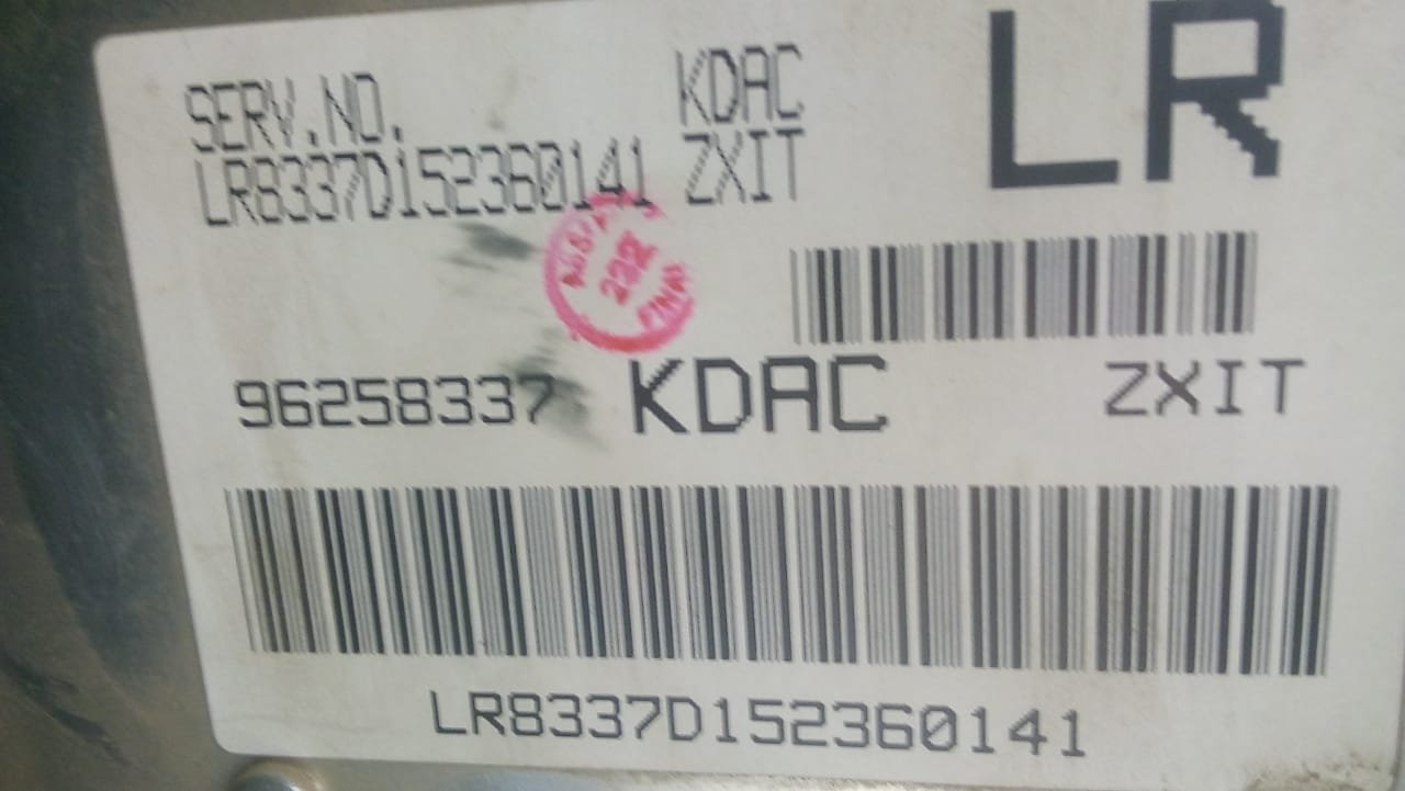

ghbjhft328
Сообщения: 195
Зарегистрирован: Сб янв 11, 2020 1:10 pm
Откуда: марий эл
Re: Hv240/ mr140
Сообщение ghbjhft328 » Пт мар 05, 2021 12:21 pm
ghbjhft328
Сообщения: 195
Откуда: марий эл
Re: Hv240/ mr140
Сообщение ghbjhft328 » Пт мар 05, 2021 12:22 pm
Что за эбу
