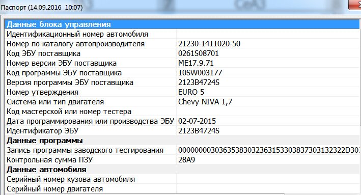

Я бы не был таким категоричным,вот прошивал ниву двухдверку,в 2016 году.Вот с неё паспорт

В идентах стоит Шеви нива

В январе была Нива 19 года, на скрине видно, что паспорт от 11.01.2021 года. Там был обычный МЕ1797.

А вот этот вопрос,почему в идентах шевинива,нужно задавать автовазу,что хотят,то и пихают.Машина была новая,только с завода

Попалась она мне в 2016.Была уже с сигналкой,с автозапуском,не могу исключать и что могли сделать под заказ,хозяин не простой чел.Сейчас уже не помню,какой ключ был,и на наши машины прошивки не сохраняю.Иммо судя по паспорту активирован

Понятно, значит, сами собрали из того, что было.

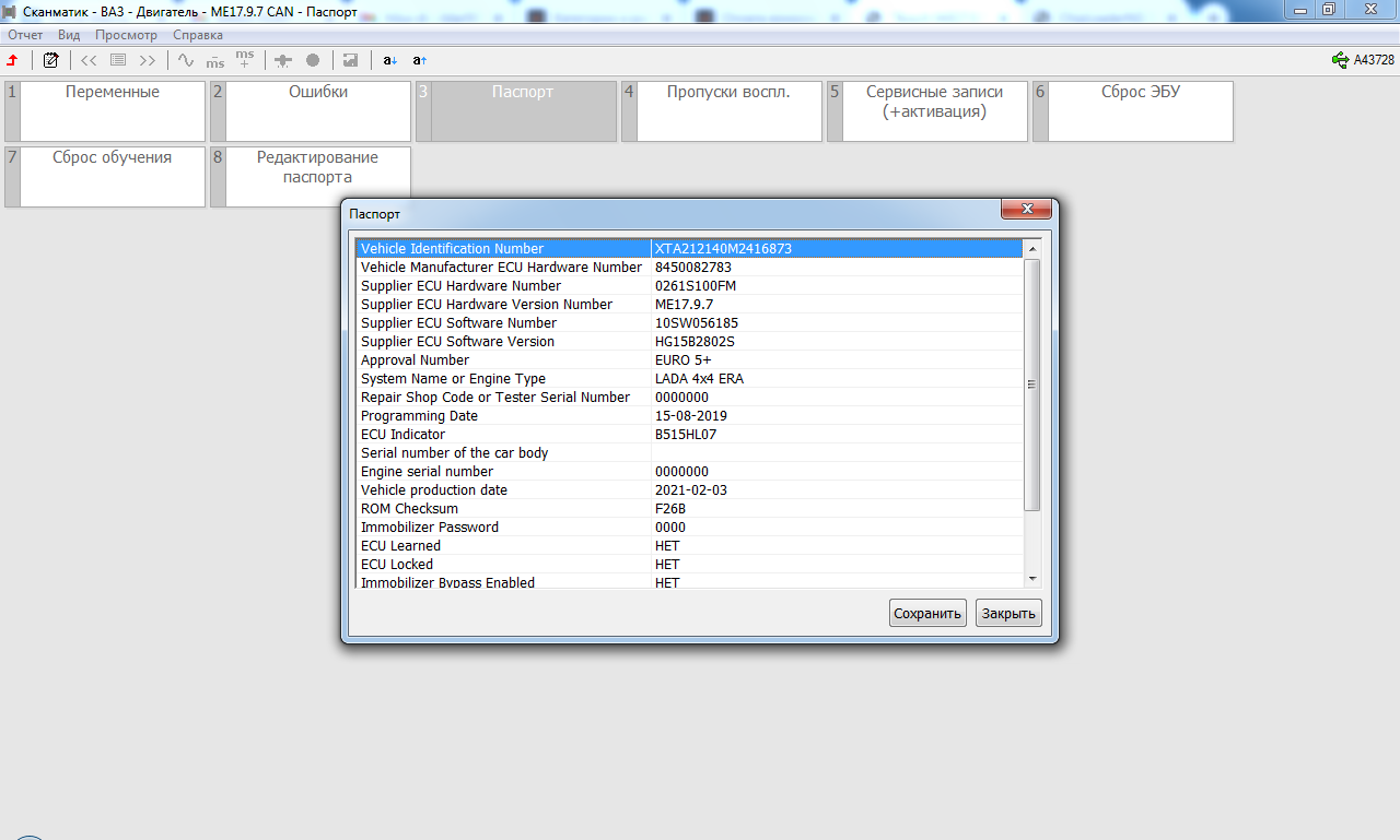

Развели болтовни на страницу). Речь о ниве (не шниве) с кан приборкой и софтом B515hl07 в обд которого к-лайн не выведен и без снятия его никак пока.

Вот теперь видно, что это Нива. Спасибо за инфу.
