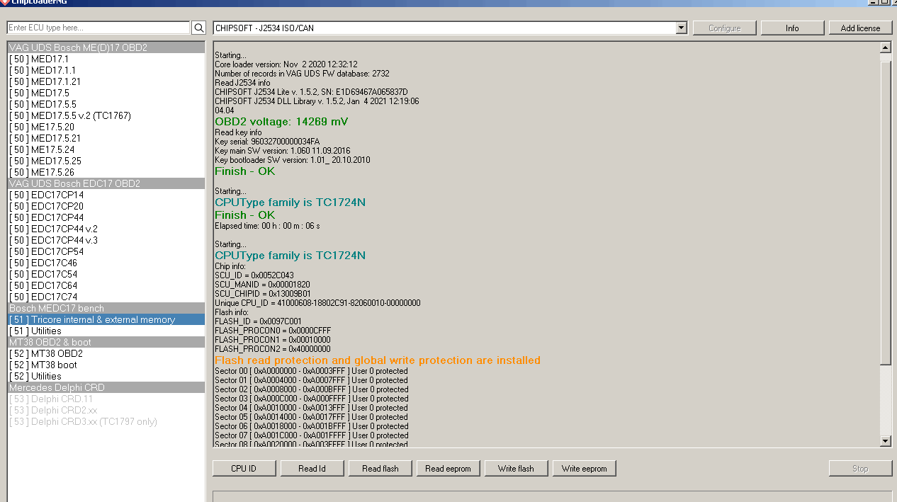

vento702 писал(а):
Пн фев 01, 2021 1:29 pm
Модулем VAG UDS иденты и ошибки отдаёт? (без GPT)
да, если вы про модуль uds

Сообщение oleg21 » Пн фев 01, 2021 2:19 pm
У меня не отдает, на машине пробывал

Re: ChipLoaderNG 3.1.0 & Bosch MEDC17 - Bench
Сообщение oleg21 » Пн фев 01, 2021 2:27 pm
В то же время с ме17.9.71 уаз читается пишется,
В общем придется доставать старый добрый KTAG и делать с разбором, вывод что модуль сырой.

Попробуй ПСМ 71 он тоже будет сырой :lol:
И 3.3 вольта подтягивал на гпт? и Иденты приложи чтобы мы посмотрели какой блок или стикер блока

Сообщение oleg21 » Пн фев 01, 2021 3:10 pm
Да все подключал

Тогда кричать не надо что сырой модуль. Месяц назад делал тигуан с MED17.5 всё отработал как положено. Если не веришь могу выложить флешь и еепром

vento702
Сообщения: 303
Откуда: Ярославль
Сообщение vento702 » Пн фев 01, 2021 3:21 pm
sputnet74 писал(а):
Пн фев 01, 2021 2:17 pm
Кто из вас с блоком занимается?
Значит блок CAN, должен в бенче.
Не обязательно на машине, так же как в бенче на столе можно, только GPT отцепить.
Сообщение oleg21 » Пн фев 01, 2021 3:27 pm
Да это понятно Сергей что должен, но что то не хочет
