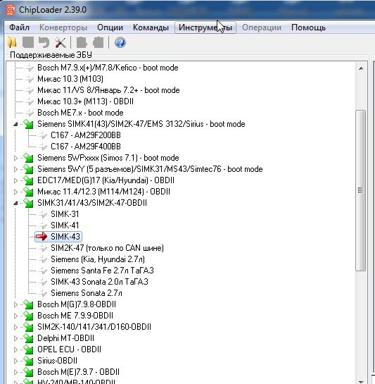

какой модуль для чтения по обд simk43 2 разъема?

[/quote]
[/quote]
Да вот он.
тел: +38-067-740-97-80, +38-073-740-97-80
[/quote]
Да вот он.
[/quote]
к сожалению, в магазине не совсем корректно описание данного модуля...
указано по обд 5 разъемов, а про два разъема ни слова...додумывай сам.
за 5к не хочется гадать подойдет или не подойдет на два разъема.
спасибо, буду иметь ввиду в следующий раз.

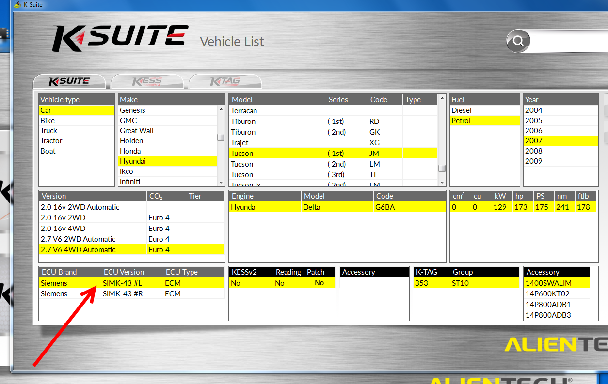

Сообщение AlekseiV » Ср фев 17, 2021 11:53 am
Спрошу в этой теме, дабы не создавать. Приобрёл модуль "под" туссан 2.7, в модуле две вкладки SIМK-43 и Siemens (Kia Hyundai 2.7л). В чём разница ? Работаю "Siemens (Kia Hyundai 2.7л)" ? В справке эти нюансы не обозначены.
Re: simk 43 не корректное чтение
Сообщение chipsoft » Ср фев 17, 2021 11:36 pm
Это два разнх блока, которые по разному читаются и пишутся.
AlekseiV
Сообщения: 34
Зарегистрирован: Вс окт 30, 2016 9:16 am
Откуда: Пермь
Сообщение AlekseiV » Чт фев 18, 2021 6:45 am
Спасибо, значит работа вкладкой "Siemens (Kia Hyundai 2.7л)"
КЕСС вводит в заблуждение (скрин),
в сети нашел только следующее-
Блок Siemens 5WY (5 разъёмов).
Данный блок устанавливается на бензиновых тушканах с объёмом двигателя 2.7 литра. Блок имеет один процессор C167 и одну флешь память AM29F400BB. На машиах с АКПП или МКПП всегда стоит однопроцессорный блок. Блок управления коробкой - отдельный блок, Kefico в чёрном корпусе. Находится над левой ногой водителя.
Как правильно обозначается данный ЭБУ ? (который на борту данного авто)
