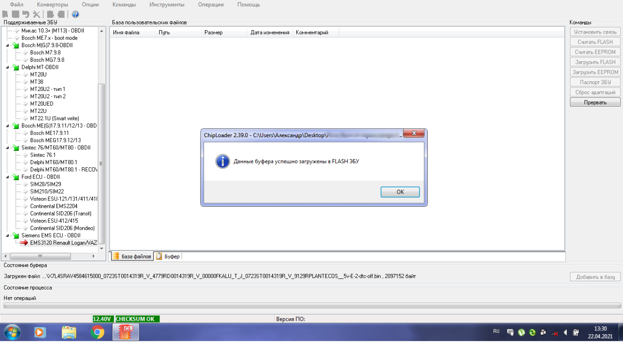

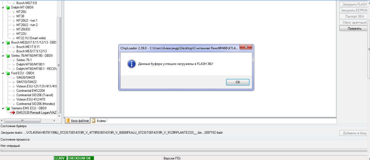

Проверил после обновления CHIPSOFT J2534 Mid-все то же самое. Адаптер ни при чем. На скринах код ошибки №9-с адаптером Mid, код ошибки №16-Сканматик2 PRO. Записывал ранее считанную с ЭБУ прошивку(сток). При первой попытке стирание прошло, в начале записи-ошибка. Вернее, запись да же не начиналась. Подключил СМ2-ошибка. Вернулся к Mid .Запись прошла с 5-го раза после того как считал то,что прикладываю в архиве (может поможет найти проблему) и поднял напряжение до13В. Не знаю, могло повлиять поднятие напряжения? Что еще нужно сделать для решения проблемы? Спасибо отозвавшимся.
9-ая и 16-ая ошибки означают что фактически от ЭБУ нет ответа. Адаптеры тут ни при чем. На низком напряжении блок действительно может засыпать и будут именно такие ошибки. Мое мнение что тут либо что-то сторонее мешает, либо в напряжении дело.

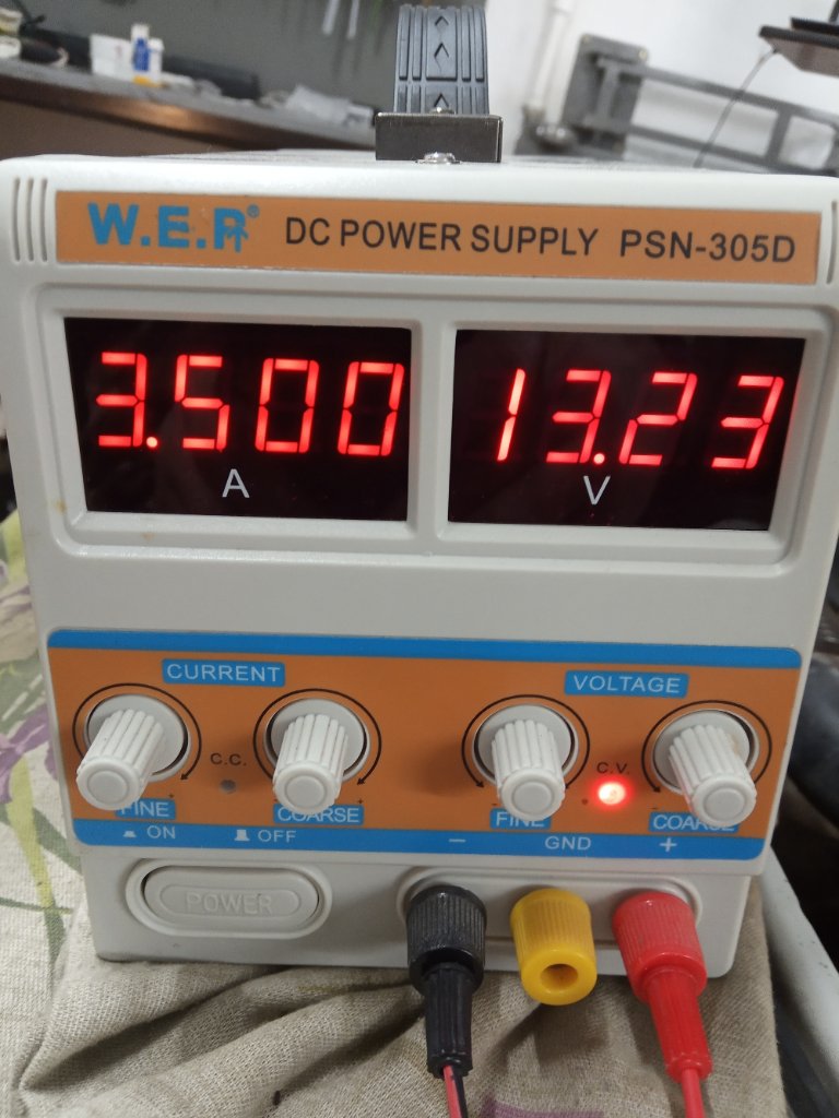

Сегодня другой Renault Logan. Напряжение на БП сразу выставил 13,2В (в программе-12,8В). Считывание, запись-без проблем. На всех авто из доп. оборудования установлено только ГБО OMVL DREAM XXI E. Нормальной схемы этого ГБО не нашел, но насколько знаю, влиять на запись оно не может. Остается напряжение.

Сообщение Amikur68 » Ср май 12, 2021 12:16 pm
Всем доброго здоровья. Совет от Yuras и stutterer "ВСЕГДА вынимайте предохранитель питания газовых мозгов при репроге блока" можно, наверное, внести в справку к загрузчику. С отключенным питанием газового ЭБУ сбоев в работе при репроге нескольких ЭБУ EMS3120 не было, ошибки по J2534 не появлялись. Кроме того заметил, что некоторые сохраненные ошибки (по дросселю, например) после сброса не появлялись при подключенном питании газового ЭБУ, но сразу же проявлялись в текущих при отключенном питании. Всем удачи.
