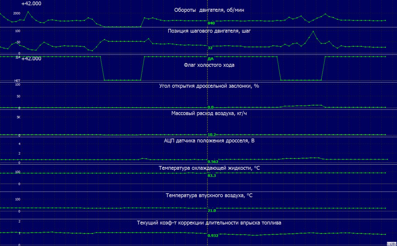

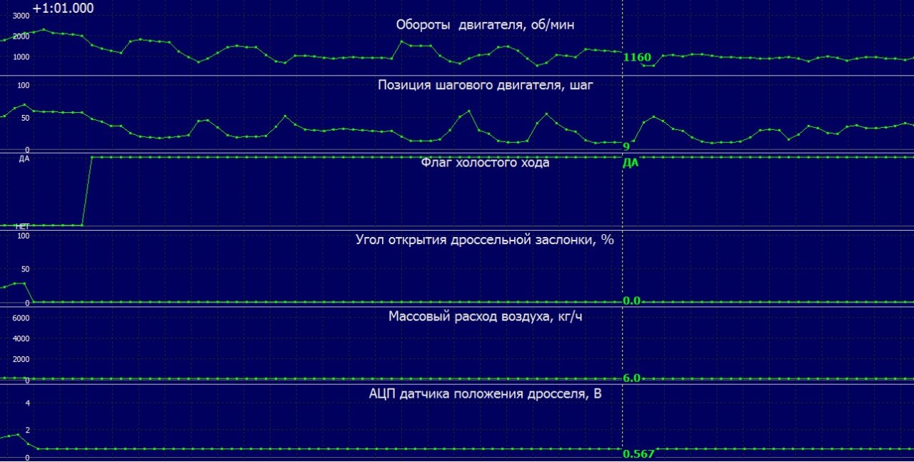

Добрый день, имеем авто Приора М73 a373da02 дпкв глохнет при выжиме сцепления, но не всегда, при торможении двигателем рхх загоняется в положение 4-8 единиц, а при последующем выжиме сцепления идет провал до 400-500 оборотов, при этом бывает глохнет. На месте при ХХ положение РХХ 28-35 единиц.
Прошивки сток и е2 прилагаю. РХХ менялся и подкидывался с рабочего авто.
Возможно ли сделать режим торможения не таким резким? машина аж клюет носом. Зачем загонять РХХ в 4-ре единицы при торможении двигателем?

Вакуумник целый, реакции на педаль тормоза нет. Разрежение в коллекторе 0,35-0,38.

АЦП ДМРВ 1,016, на ХХ 10-12 кг, в ходу все без проблем...
Но подкинуть попробую.
