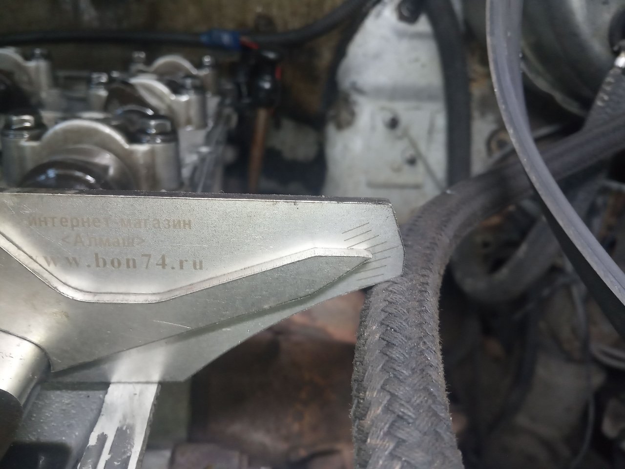

В таких случаях я не верю тому, что мне говорят и сам проверяю. И часто вижу такое, как на скрине.

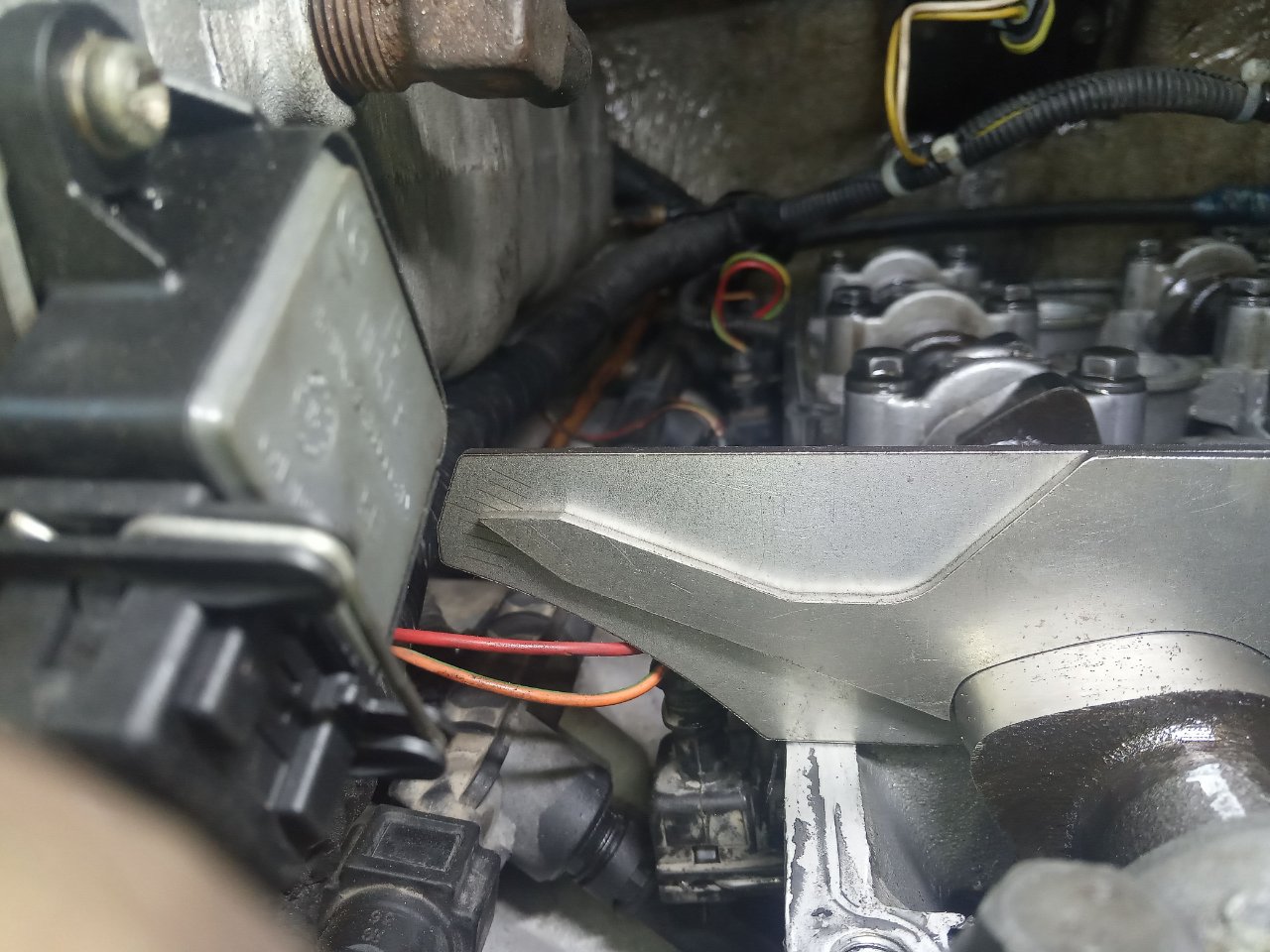

А вот эта же ГАЗель, после того, как поставили, как нужно. Авто стало заводится, хотя пока они ремонтировали, видно, что чуть повредили задающий диск. Поэтому мотор-тестер на сигналы ДПКВ и ДПРВ покажет настоящую картинку, по результатам котором можно решать, как поступать дальше. Пока что инфы практически нет никакой.

Наименование ошибок по сканеру? И какие другие данные имеются? Сами фазы ГРМ смотрели? Никому верить нельзя, только самому.
