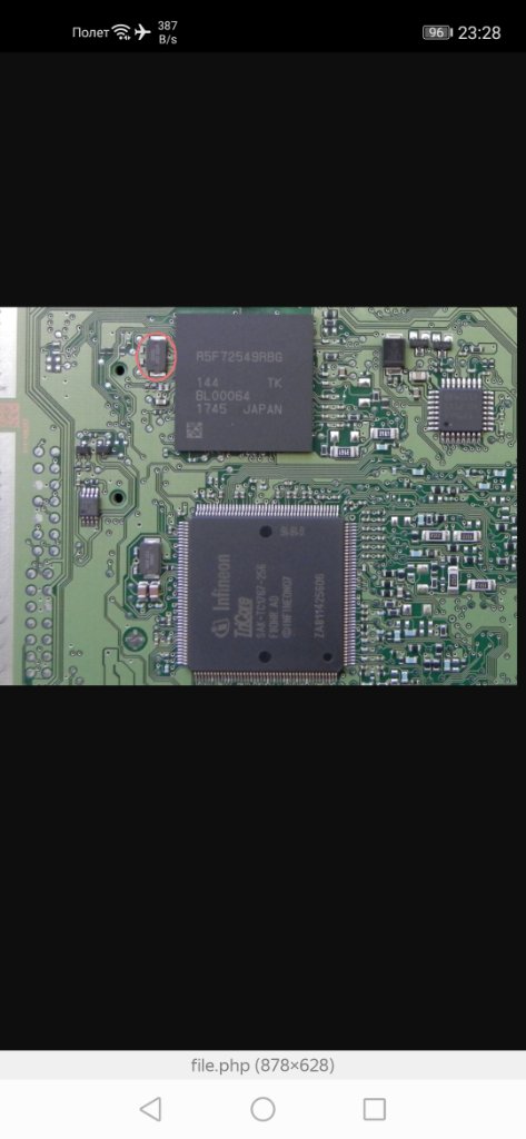

Извините за много меня, в общем то замкнул кварц коробочного, вот результат. Как то сразу не догадался.

Покажите пожалуйста на фото как делали, почему интересно ни в одной справке это не было указано?

Не совсем понял вопрос, замкнул кварц коробочного проца, он слева от проца BGA.
Видимо надо думать, как не вскрывая эбу "заткнуть" этот BGA.

Понял спасибо, правильно понял?

Конечно правильно, можно и ресетом отправить на покой проц, ресет не искал, наверно где то слева на пятаках. Да и не важно это, тут бы обойтись без вскрытия, было бы хорошо. Возникла идея, что у коробочной части тоже могут быть пины GPT, попробую проверить этот вариант.
Хотя может и без аппаратных вмешательств как то можно, ведь при чтении/записи по диаге или в буте коробочный проц не мешает, в этом плане нисколько не шарю. :D
