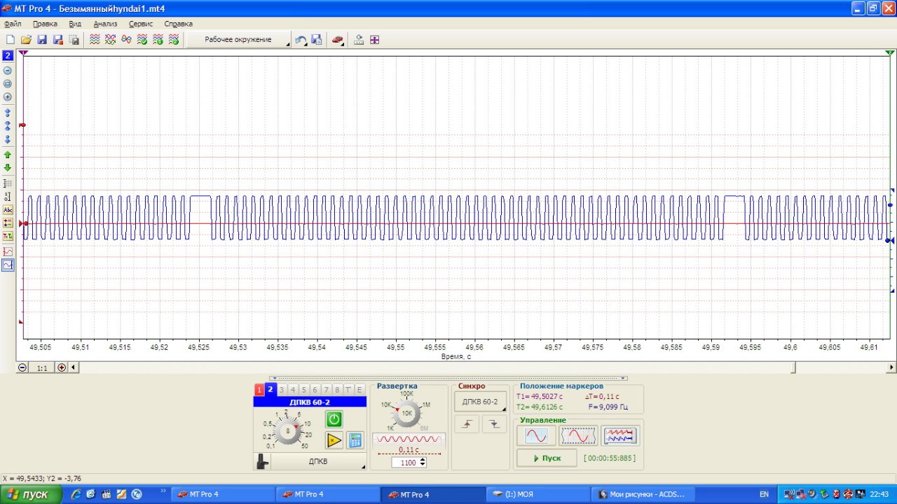

Hyundai Tucson 2.0 2007 год бензин.На каком принципе работает датчик коленвала, холла или индукции в некоторых источниках разная информация.Может имеют место в жизни два вида датчиков.Машина не моя.Товарищ приперся, запускается на датчике распредвала, естественно плохо и не развивает обороты, 3000 и отсечка.Установили БУ датчик нормально запустился и уехал через день звонит . опять те же симптомы.Датчик подох и у товарисча родился вопрос, а могет что с проводкой? По схеме датчик запитан от сети 12 вольт третий сигнальный.А может все таки не 12 , а 5 вольт питание?

Нет не встречал, но схема, почему так изображено? viktor9950 спасибо , но я проверял осцилографом и сигнал наблюдал.

Извините долго не заходил.Вот смотрите.Верхний, осцилограмма с неисправного датчика, нижний с рабочего. наблюдается небольшая разница, как будто датчик изменил полярность.
нет запуска
запуск есть
Богдан
Сообщения: 1353
Re: Hyundai Tucson
Сообщение Богдан » Пт окт 16, 2020 11:40 am
При измененной полярности дпкв многие котроллеры не синхронизируются.
