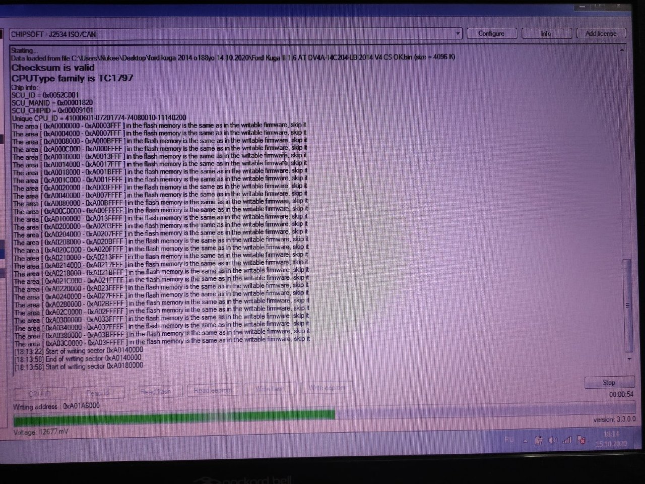

Всем доброго времени суток! Пробую сейчас с MEDG17.0 бенчем работать, там TC1797. Автомобиль Ford_Kuga_II_1.6_AT. Всё читает и отдаёт норм, по записи чёт засомневался.... был у кого опыт с таким блоком, может кто уже делал? Подключка по хелпу PCM и такой блок там проверен. Сделает ли его наш Бенч?

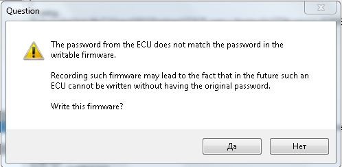

Не сильно важно, но любопытно. Часто переписывая подменный МЕ17.9.71 с ваз на уаз например, или просто замена софта, выскакивает предупреждающее окошечко, хотя всю область индивидуальных данных переношу как положено, нажимаю "ОК" и эбу в дальнейшем переписывается без проблем.

Не сильно важно, но любопытно. Часто переписывая подменный МЕ17.9.71 с ваз на уаз например, или просто замена софта, выскакивает предупреждающее окошечко, хотя всю область индивидуальных данных переношу как положено и эбу в дальнейшем переписывается без проблем.
На почту можете прислать, что в ЭБУ, и что записываете. Попробуем воспроизвести ситуацию.

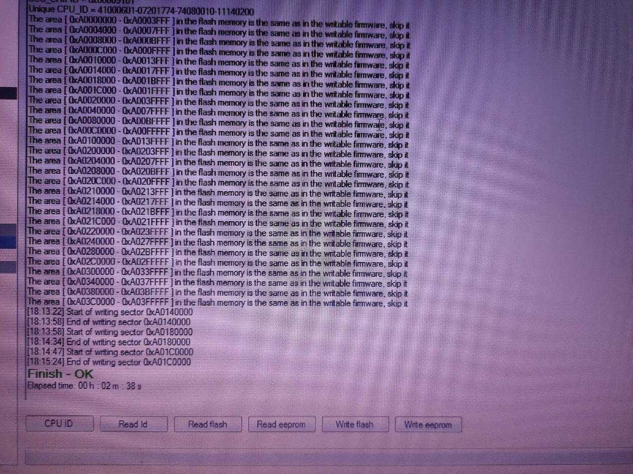

Ещё раз всех приветствую. Хотелось бы отписаться по поводу работы модуля с блоком MEDG17.0, бенч справился на отлично! Всё считалось и записалось без проблем. Извиняюсь за фото с экрана, торопился)))

vento702 писал(а):
Чт окт 15, 2020 11:08 am
Да, всё так и есть и я также это заметил. И такое предупреждение появляется даже при возвращении "родной" для данного ЭБУ прошивки.

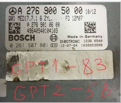

Помогите с подключением по БОШ БЕНЧ , блока MED 17.7.1 . Куда на нем подавать GPT ?
GPT на большом разьеме
