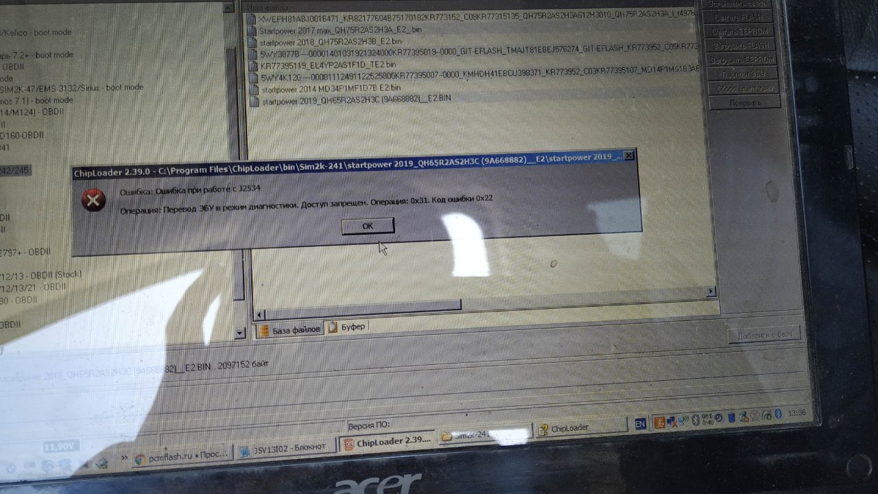

Sim2k-241 QH65R2AS2H3C kia sportage 2016г
При записи в конце валит ошибку Перевод эбу в режим диагностики. доступ запрещен. Операция 0х31.код ошибки 0х22.
В итоге по совету калибровщика записал QH65R2AS2H3B все прошло удачно, так понимаю в загрузчика какой то нюанс есть. Компьютеры, 2534 разные пробовал.

Т.е. считал сток, отредактировал и при записи тюна в конце выдал ошибку? Писал калибровки или фулл?

IMG_20200528_133611.jpgSim2k-241 QH65R2AS2H3C kia sportage 2016г
Эта ошибка означает, что ЭБУ не нравится записываемая прошивка. Там похоже проблема в том, что в прошивке стоит дополнительная сигнатура для подгона CVN. Если ее убрать, то все запишется.

Ни разу не видел, чтобы Чиплодырь валил 241 блок. Нужно писать Full и проблем не будет. С 245-ми блоками, года 3 назад, были нюансы, но Денис их победил....

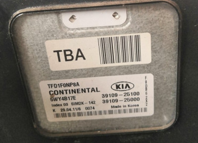

Добрый день, подскажите, с помощью модуля Siemens SIM2K-140/141/341/D160/241 - OBDII можно прошить SIM2K-142?
Kia K5 2011г, 2л
Kia K5 2011г, 2л
Привет. Там MPC561 без проблем должен модуль отработать

Спасибо за информацию!
