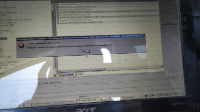

								 lormem » Чт май 28, 2020 9:13 pm
			Sim2k-241 QH65R2AS2H3C kia sportage 2016г
При записи в конце валит ошибку Перевод эбу в режим диагностики. доступ запрещен. Операция 0х31.код ошибки 0х22.
В итоге по совету калибровщика записал  QH65R2AS2H3B все прошло удачно, так понимаю в загрузчика какой то нюанс есть. Компьютеры, 2534 разные пробовал.

								 chipsoft » Пт май 29, 2020 12:56 am
			lormem писал(а): ↑Чт май 28, 2020 9:13 pm
IMG_20200528_133611.jpgSim2k-241 QH65R2AS2H3C kia sportage 2016г
Эта ошибка означает, что ЭБУ не нравится записываемая прошивка. Там похоже проблема в том, что в прошивке стоит дополнительная сигнатура для подгона CVN. Если ее убрать, то все запишется.

								 Voras99 » Пт май 29, 2020 12:03 pm
			Ни разу не видел, чтобы Чиплодырь валил 241 блок. Нужно писать Full и проблем не будет. С 245-ми блоками, года 3 назад, были нюансы, но Денис их победил....
