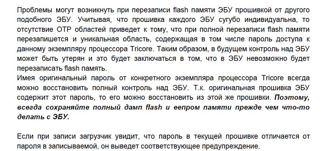

Borzoi13, для почитать, внимательно, для понимания.
https://www.drive2.ru/b/493946254003273867/
По поводу нужен/не нужен пароль в модуле бенч. Попробуйте переписать 17.9.71 в бенче, если ранее туда загнали флеш с чужим паролем.

Если есть оригинальный сток.  Без проблем береч перепишет этот блок ме17.9.71. А если потерян сток! Проц под замену. Ну а если сохранился пароль от родного стока то без проблем поднять можно подсунув пароль в сток

Конечно нужен!
По крайней мере МЕ17.9.71 точно!

Денис настолько подробно расписал всё в справке, что нет в принципе никакого смысла в этом обсуждении.

Залейте в 17.9.71-й блок такую же точно стоковую прошивку от другого блока.
А потом попробуйте прочитать/записать этот блок бенчем и посмотрите что будет.
Нету в 17.9.71 ОТР...
Сергей же выше прикрепил выдержку из хелпа.
Нужно внимательно прочитать и вникнуть.

Внимательно и читаем. В теме бенч модуля было то что блок 17.9.71 специально бенчем залили прошивку от подобного и потом же восстановили прошивкой ранее считанной с этого блока. Вот продолжение выдержки из хелпа.
“Да” нужно выбирать только в том случае, если перезаписью прошивки
восстанавливается предыдущее состояние ЭБУ с корректным паролем. В противном
случае нужно выбрать “Нет”, иначе контроль над ЭБУ в будущем будет утерян, но
который можно будет восстановить при наличии либо оригинальной прошивки или
ключа доступа к Tricore.
Задать можно как сам пароль так и оригинальную прошивку от данного ЭБУ. При этом,
в окне отображается уникальный идентификатор процессора, от которого нужен
пароль. При чтении flash памяти загрузчик в название файла добавляет уникальный
идентификатор процессора для облегчения поиска нужной прошивки.
Возможна ситуация, когда ЭБУ уже переписывался кем-то ранее, исходная
оригинальная прошивка недоступна и уникальная область прошивки содержит пароль
от другого ЭБУ. В этом случае контроль над ЭБУ утерян, перезаписать flash память
или восстановить контроль над ЭБУ не получится.

Все парни понял, я что то с отр областью не с разу все понял, не внимательно читал.
