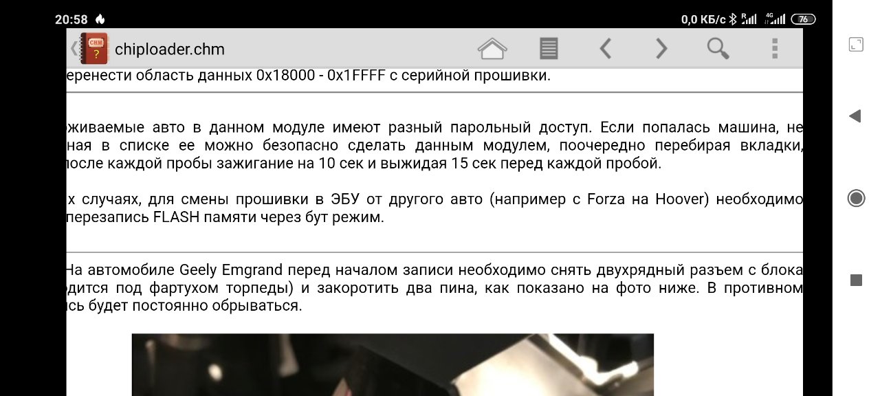

Коллеги, подскажите пожалуйста, просится данный зверь прошиться. Блок как я понимаю м7.8. Кто то шил такое авто чиплоадером? Шить пытаться как geely ck-2?

Че т вы путаете. Что это за кнопка такая - установить связь? Тут есть только считать флеш(по сути пароль), паспорт и записать. Паспорт отдает любой вкладкой, но при попытке записи, все фэйлится на получении доступа. Из за чего можно предложить что пароль доступа неверный. Шить пробовал чипсофт лайт (как j2534).

Пароль нужен его генерирует сам загрузчик. О чем написано в справке. Естественно что это не тот пароль который требуется для бсл, но это и так очевидно.
