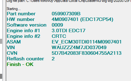

Сообщение fortovuy » Ср июл 29, 2020 8:04 pm
В базе нашел FL_4M0907401_0009__V001. Это она?
viktor9950
Сообщения: 1580
Re: Модуль [50] "VAG UDS Bosch MEDC17 - OBD2" для ChipLoaderNG
Сообщение viktor9950 » Ср июл 29, 2020 11:29 pm
Q7.PNG В базе нашел FL_4M0907401_0009__V001. Это она?
Нашел делай . Но лучше откати ниже версию на 0004. Эффекта будет больше у клиента
