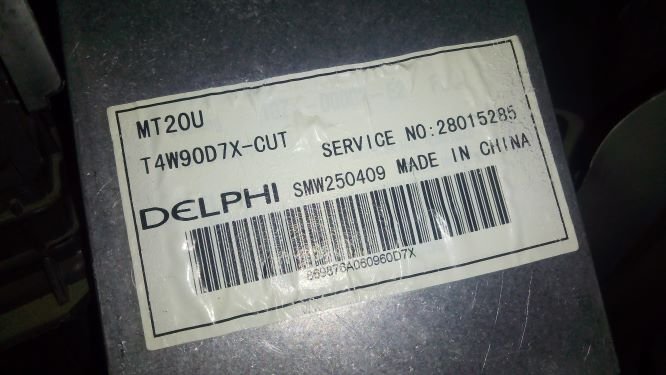

Всем привет.
Во время чтения по обд выскочила ошибка (на скрине) и все... на связь блок не выходил пока не отключил клемму АКБ на минуту.
Делал ЧЛ и его же адаптером J2534 Mid.
Повторять еще раз как то нее хочется, не говоря уже о записи...
Вот хотелось бы узнать что это было?
Паспорт: DEL 0309013770 CZFL W90D7X EC0116U7

Сообщение serg92653 » Вт авг 25, 2020 3:44 pm
Да, авто 2.4л
Скорость была самой маленькой в районе 10кБит
Вторично подцепиться можно... а если в момент записи обрыв связи опять произойдет? Как его потом поднимают?
Фото блока прикрепляю
