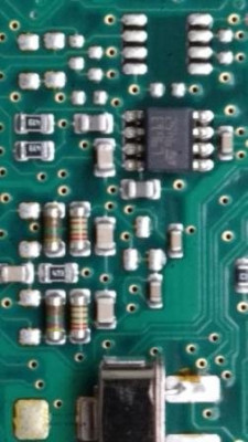

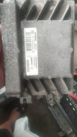

а здесь меня ждало нечто . кенго 1.4л бенз 8кл 2008г после неудачного прикуривания - переплюсовка . машина не заводится . ошибки бьет по двум реле управления (скорее всего бензонасосом и еще чем-то ), по двум нагревателям ДК , по ДТВ , ДТОЖ и наддуву ( видать лаунч так обзывает разряжение ) . проверил сопротивление ДТВ и ДТОЖ , прозвонил провода до блока - замечаний нет . честно скажу - искру и управление форсами не проверял . интуиция , три электрика пытались ... тупо забраковал эбу .

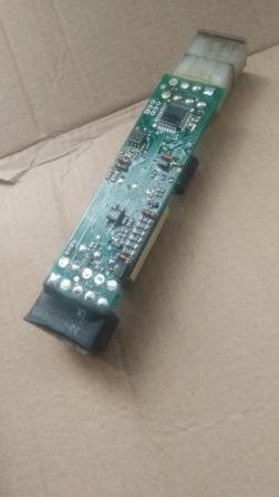

пробовал его вызвать на связь на столе через ломаный чиплодырь . напряжение 14 В ток 0.14 А . греются микросхема флешпамяти , кондер и с обратной стороны микросхема . но на связь не выходит и вычитать фулл естесно тоже не получается . при включении зажигания на щитке лампа иммо тухнет , хотя сам иммо не выходит на связь .
купленный эбу siemens ems3132 s110140002-A на столе прошивку отдал легко . залил Е2 иммо офф , но ...лампа на щитке иммо не тухнет , эбу на диагностику не выходит .

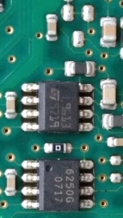

пробовал на столе старый блок вызвать на диагностику через скан-мастер юсб - тишина . начал сравнивать платы - на купленном блоке отсутствует одна микруха и два похоже на сопротивления .
стало оооочень интересно . тем более потратил таки времени на разбирательства . надеюсь . что найдутся люди и посоветуют что да как .

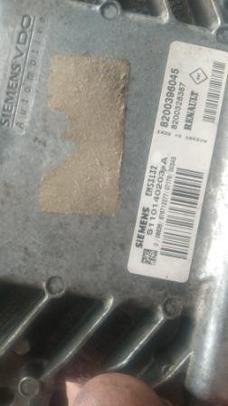

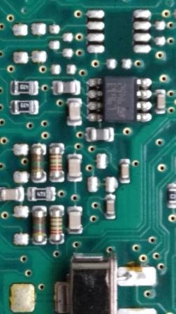

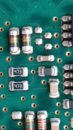

где-то читал , что отсутствующая микруха может отвечать за кан шину или к-линию .

так как в живую не видел загрузчика от чипсофта . то в ютубе подсмотрел 28 и 24 на массу . 26 запараллелить с 56 . может чего и приснилось или перемешалось ? потому что зачитался инфой до 4 утра ) .
