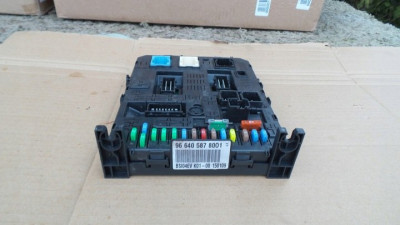

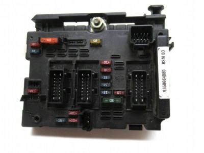

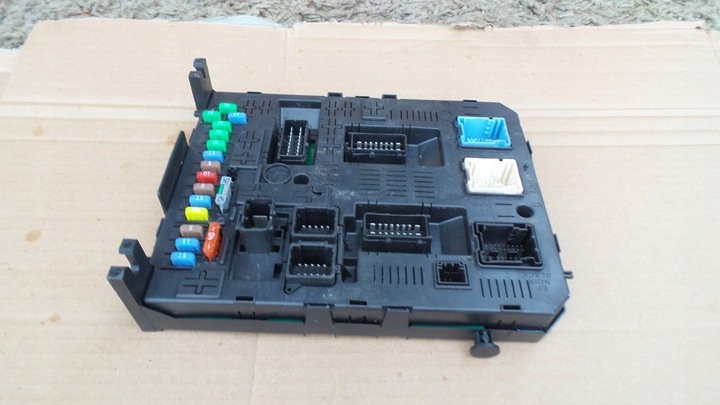

блок bsi - Это ЭБУ?, потому что по схеме bsi одно в салоне с предохранителями и второе под капотом тоже с предохранителями
Короче вчера был допрошен пациент, год назад такое было пару раз, раз помогло скидывание массы, раз пшикнул ВД в колодки ЭБУ (буду так его называть), год полет нормальный, теперь же начал колупать мозг подрулевой,- при поворотах начал включаться дальний, они с сыном разобрали подрулевой, божится что ничего не трогали , - все лапки на месте , все чистое, дядька бывший телемастер, толковый и не криворукий, собрали и началась гирлянда,( горит все на приборке, ближний, габариты и все -все индикаторы, + двориники маслают, стартер крутит но не запускается мотор, как будто ключ без чипа иммо), заказали подрулевой,( кто то сказал что нет отклика от него на ЭБУ и такие последствия), поставили новый, все заработало,20 дней - и опять гирлянда и не запускается, от количества манипуляций не зависит, можно раз скинуть массу и все работает, можно 10 и без толу, а потом запускается, и все работает.viktor9950 писал(а): ↑Вс июл 26, 2020 8:27 am

А про какой блок эбу идёт сейчас описание?voyajer75 писал(а): ↑Пн июл 27, 2020 10:08 amблок bsi - Это ЭБУ?, потому что по схеме bsi одно в салоне с предохранителями и второе под капотом тоже с предохранителямиКороче вчера был допрошен пациент, год назад такое было пару раз, раз помогло скидывание массы, раз пшикнул ВД в колодки ЭБУ (буду так его называть), год полет нормальный, теперь же начал колупать мозг подрулевой,- при поворотах начал включаться дальний, они с сыном разобрали подрулевой, божится что ничего не трогали , - все лапки на месте , все чистое, дядька бывший телемастер, толковый и не криворукий, собрали и началась гирлянда,( горит все на приборке, ближний, габариты и все -все индикаторы, + двориники маслают, стартер крутит но не запускается мотор, как будто ключ без чипа иммо), заказали подрулевой,( кто то сказал что нет отклика от него на ЭБУ и такие последствия), поставили новый, все заработало,20 дней - и опять гирлянда и не запускается, от количества манипуляций не зависит, можно раз скинуть массу и все работает, можно 10 и без толу, а потом запускается, и все работает.viktor9950 писал(а): ↑Вс июл 26, 2020 8:27 am
Скорее всего придется менять блок. Но там не чего сложного конфигурация и ключи содержаться в епромке 95160
Если пропаивать ЭБУ, то нужно его вскрывать, дядя боится, потому что видел как режут крыху дремелем![]()

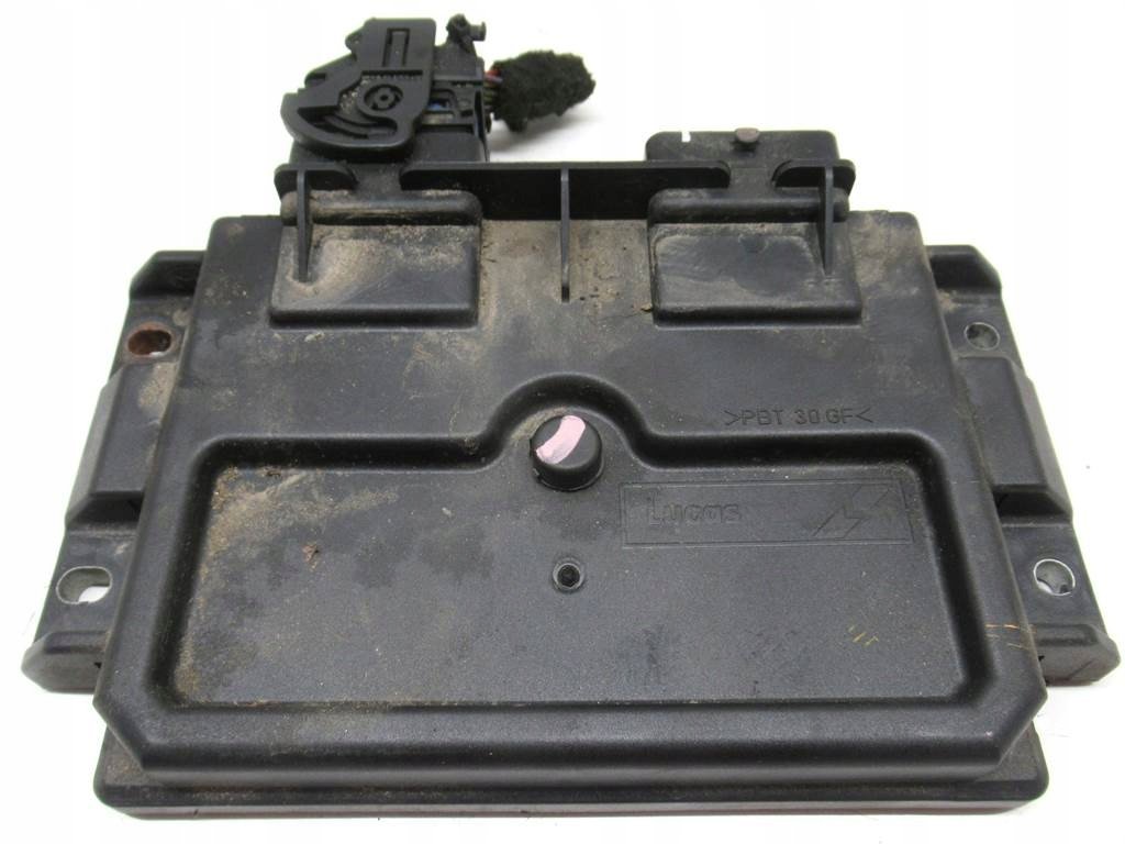

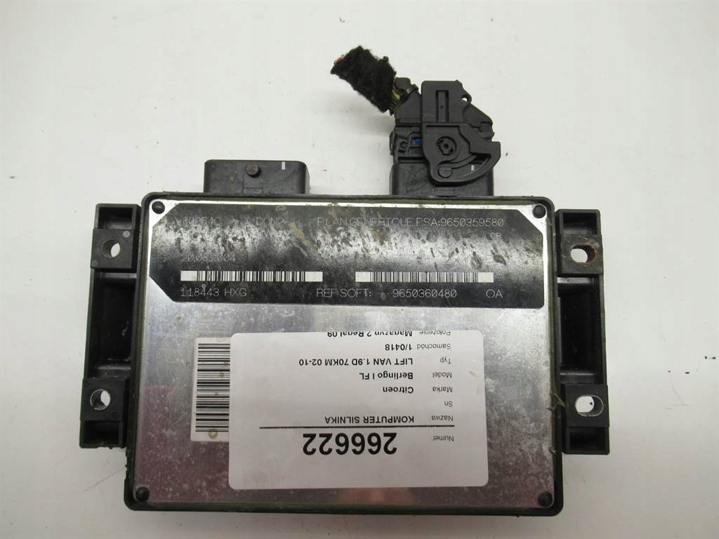

Который мозг, на стакане

Я лично не уверен что это в эбу моторника дело. Предположение что bsi центральный блок кузова пойдёт под замену

я уточню, это Эбу, мозг, на стакане Это BSM рядом, на крыле возле стаканаviktor9950 писал(а): ↑Пн июл 27, 2020 10:19 amЯ лично не уверен что это в эбу моторника дело. Предположение что bsi центральный блок кузова пойдёт под замену

а это BSI в салоне, под рулем в торпедеviktor9950 писал(а): ↑Пн июл 27, 2020 10:19 amЯ лично не уверен что это в эбу моторника дело. Предположение что bsi центральный блок кузова пойдёт под замену

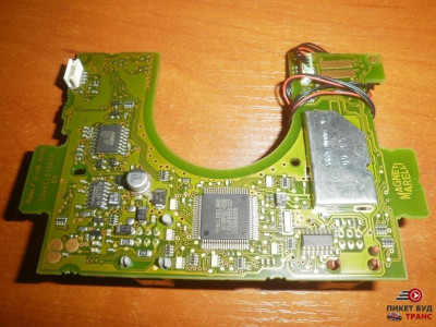

а это плата в подрулевом, со своим процом
