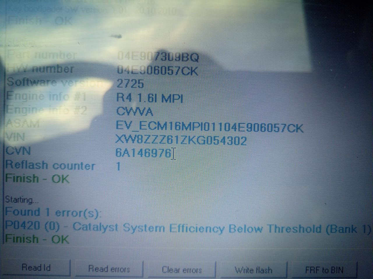

хорошо найдите пожалуйста сток на фольцваген поло 2019г 1,6 механика, по идентам HW 04E906057CK SV 2725 либо в формате FRF либо готовый для чиплодыря а не для пцм или комбика....

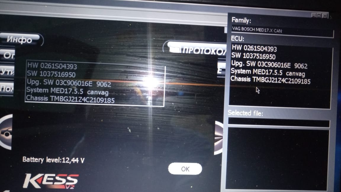

)))) вам приложить фото идентов от КЕСС???

Вы не путайте грешное с праведным и Божий Дар с яичницей. На фото Вам Кесс написал Кан блок.
И ЭТОТ БЛОК КАН!!! При чем тут модуль, который с UDS протоколом работает? Блок вальнуть хотите? А формат КАН блока в ори прошивке это расширение sgo!!!! И для этого есть другие способы его в bin перевести. Какого его в искать с расширением frf????
Вы сначала разберитесь где какой блок. А потом начинайте ерунду писать.
