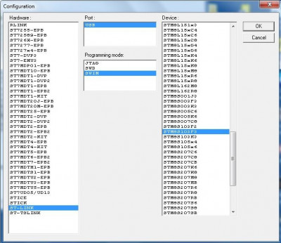

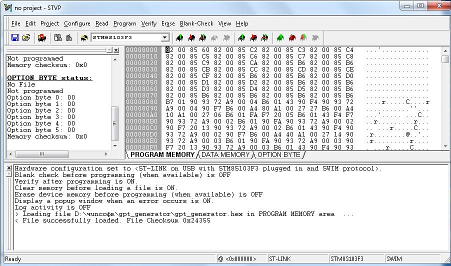

ST Visual Programmer
https://yadi.sk/d/EJLLaykuPjP52g
Благодарю.С этой прогой получилось.При замыкании контактов светодиод моргает по два раза с промежутками,без замыкания моргает постоянно.Так и должно же быть?
Будет блок проверю.
stutterer
Сообщения: 373
Re: Готовимся к модулю Bosch MED17 Bench
Сообщение stutterer » Ср июн 10, 2020 12:43 pm
Владамир писал(а):
Ср июн 10, 2020 12:04 pm
vento702 писал(а):
Вс июн 07, 2020 10:56 am
Будет блок проверю.
Да, так и должно быть.
При замыкании контактов bench mode.
Если контакты разомкнуты, обычные gpt сигналы для bsl mode.
