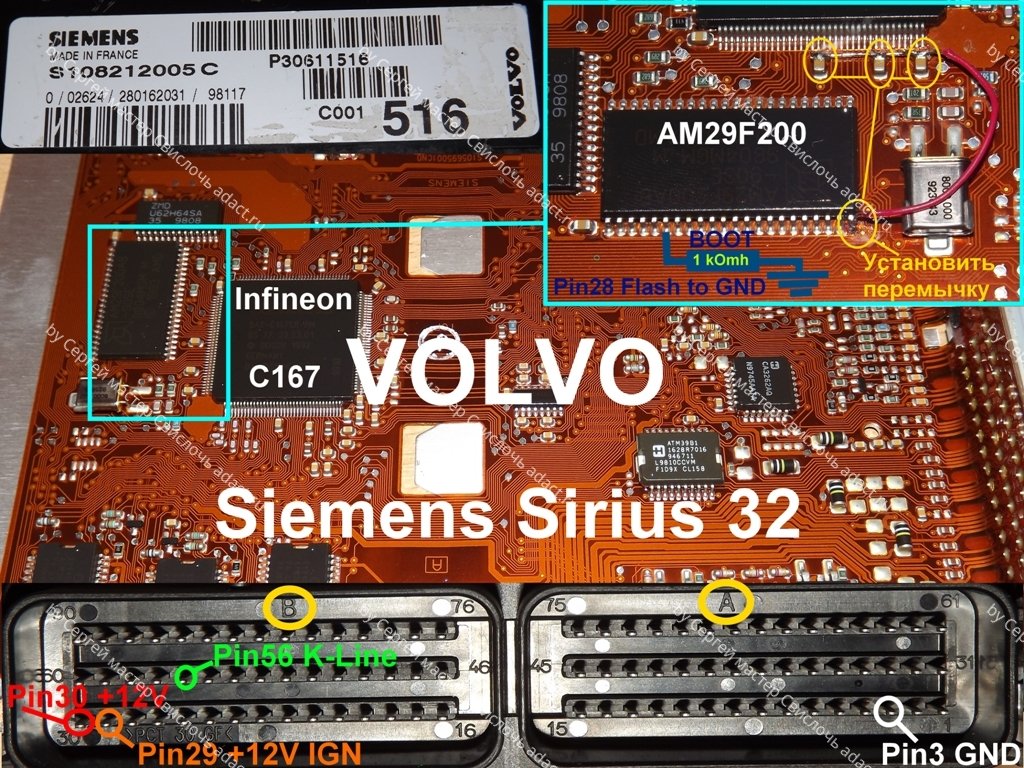

Парни приветствую. Кто делал такой авто. Похоже что эбу стоит SIM28 как на фордах и под капотом фф2.

Сообщение Широкий » Вт июн 16, 2020 10:30 am
2008 г.в. 1.6л - Sigma
1.8л - Visteon
2.0...2.4л - Denso
2.5л - Bosch

Sigma. А что их делает? галя 54?
У меня по информации Simens

Пробовал ЧЛ модулем. Иденты не отдает )

Сообщение Широкий » Вт июн 16, 2020 11:46 am
может там Sirius32D ? попробовать ЧЛ как Sirius32.
Машина у меня стоит. Вечером посмотрю что за блок. Но посмотрел на форумах. Все пишут внешний прогер в помощь

Сообщение vento702 » Вт июн 16, 2020 1:17 pm
Присылай сделаю, прогер есть. Прошивку нашёл кто откалибрует?
Прогера нет. И человек пока думает. А мини про с адаптерами я заказал ) да и калибровщик есть тоже )
