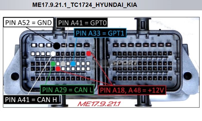

Денис сейчас что не так, блок ме 17.9.21.1 не правильное подключение GPT , подключался по этой схеме
Re: ChipLoaderNG 3.1.0 & Bosch MEDC17 - Bench
Ошибка, что блок не в Bench.
Переключатель на gpt плате в положении Bosch service mode?
Если плата старого образца, то перемычка должна стоять.
Gpt0=GPT1 на адаптере
GPT1=GPT2 на адаптере
Здравствуйте. Ещё как вариант 12 вольт на 56 контакт.
Это понятно что блок не в Bench, есть и кабель и проводками пробовал, GPT нового образца, на 56 тоже подкидывал, Chiploader 2 подключается паспорт отдает и флеш считывает, вот мне интересно кто ни буть пробовал Bench подключатся к ме 17.9.21.1
Здравствуйте, подскажите имея модуль Bench но не имея модуля TRICORE как записать тюнинговую прошивку 17.9.71 нива , пароль как перенести.
А переключатель в режиме I или Bosch?
А подтяжку 3,3 на Gpt как в мануале пробовали?
