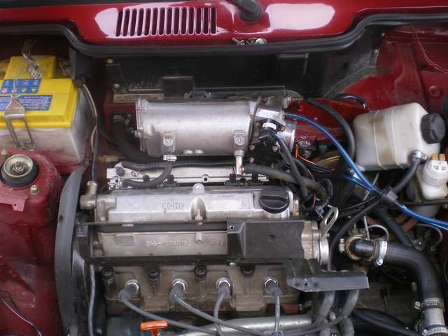

Сообщение ollg » Вс май 11, 2008 1:25 pm
фото моторн.отсека

Олег,Robin прав, в теме:"Тюн.прош."на М 10.3 где то видел прошивку на Таврию 1.1,скачай и пробуй, ведь на снимке у тебя двигатель однозначно Таврийский.Пробовал открыть редактором и сравнить,какая то белиберда получилась.
