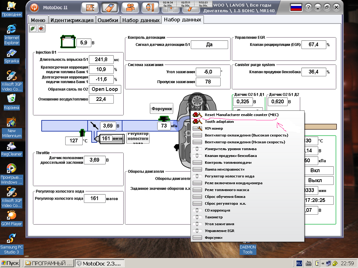

Сообщение мотя » Чт апр 03, 2008 11:18 pm
Тест называется Thoot adaptation. Он работает пока только при включённой галке беттатестирования.

мотя писал(а):В последней версии Скандока добавленна функция обучения ДПКВ в авто с блоками МR-140.
И попутно хочу задать вопрос:На Лачети 1.8 ставят МR-140?
И хотелось бы знать ,чем отличаются блоки HV-240 и МR-140
мне тоже интересно узнать чем отличаются данные блоки( мое личное мнение энто разные блоки...) отсюда следующий вопрос в скандоке заявлен только mr-140 ...hv-240 там не упоминается ...
а это блок который самый распространенный на авео-1.5(самая распространненая модель на украине)....
получается без энтого блока скандок курит бамбук
энто я так думаю.....поправьте если я не прав...форум для этого и нужен

Ещё в МТ-10 для MR-140 ввели функцию обучения ДПКВ.
