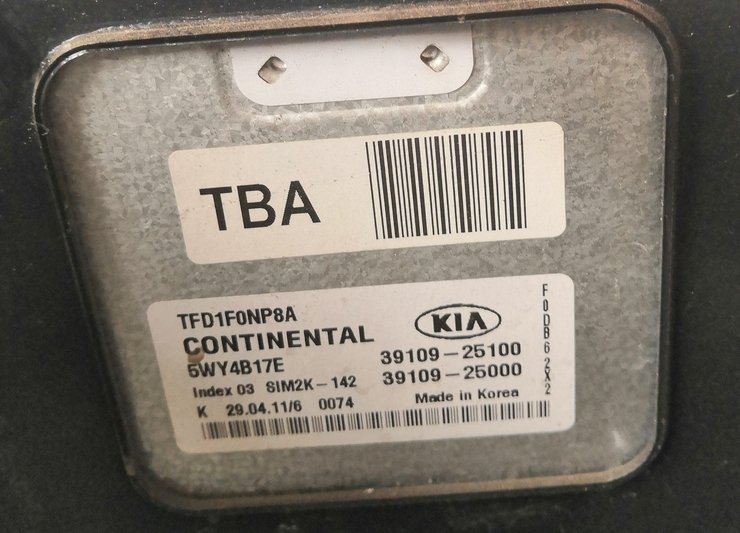

Добрый день, подскажите, с помощью модуля Siemens SIM2K-140/141/341/D160/241 - OBDII можно прошить SIM2K-142?
Kia K5 2011г, 2л

dacent22rav писал(а):
Сб май 30, 2020 6:15 am
Kia K5 2011г, 2л
Привет. Там MPC561 без проблем должен модуль отработать
dacent22rav
Сообщения: 70
Зарегистрирован: Пн апр 04, 2016 8:07 am
Откуда: г.Нерюнгри
Re: Siemens SIM2K-140/141/341/D160/241 - OBDII
Сообщение dacent22rav » Сб май 30, 2020 4:03 pm
viktor9950 писал(а):
Сб май 30, 2020 7:18 am
Kia K5 2011г, 2л
Спасибо за информацию!
