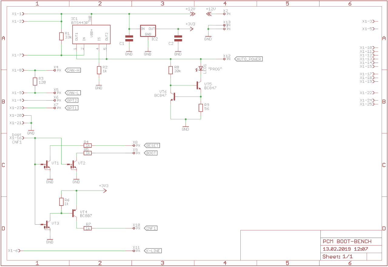

Здравствуйте! Хотель сделать автоматический управление питание по этой схема не получается напражения подает до 8вольт при програмирование от приори бош17.9.7
Я бы на вашем месте купил BREAKOUT BOX V2. И не парился

Зачем мне breakout box.мне нужна хотяб другая схема

Вот я собирал по этой схеме все работает
Схема рабочая. Или напутал чего или адаптер не исправен по L-line/ Держи ПЦМ-овскую схему.

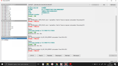

Не пинайте сильно, но что за ошибка ?
vadim5513
Сообщения: 160
Зарегистрирован: Пн апр 16, 2018 11:29 pm
Откуда: чернигов
Re: ChipLoaderNG 3.1.0 & Bosch MEDC17 - Bench
Сообщение vadim5513 » Вт май 26, 2020 1:40 pm
Manudin писал(а):
Вт май 26, 2020 1:23 pm
Ключ не увидело.
Ключ то есть?
Manudin
Сообщения: 23
Зарегистрирован: Пт апр 24, 2020 8:49 pm
Сообщение Manudin » Вт май 26, 2020 1:54 pm
В смысле ключ ?
1avtopilot
Сообщения: 10
Зарегистрирован: Сб мар 12, 2016 2:31 pm
Откуда: Омск
Сообщение 1avtopilot » Вт май 26, 2020 1:57 pm
SenseLock который.
Manudin
Сообщения: 23
Сообщение Manudin » Вт май 26, 2020 2:11 pm
Спасибо, понял не сразу сообразил.... :D :D :D :D
