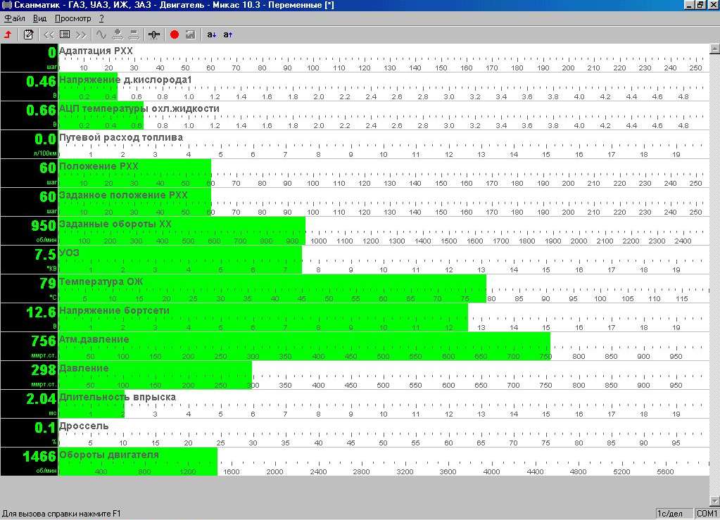

ollg » Вт май 06, 2008 6:28 pm
Приложил скрин.
- скрин3.jpg (116.32 КБ) 5532 просмотра

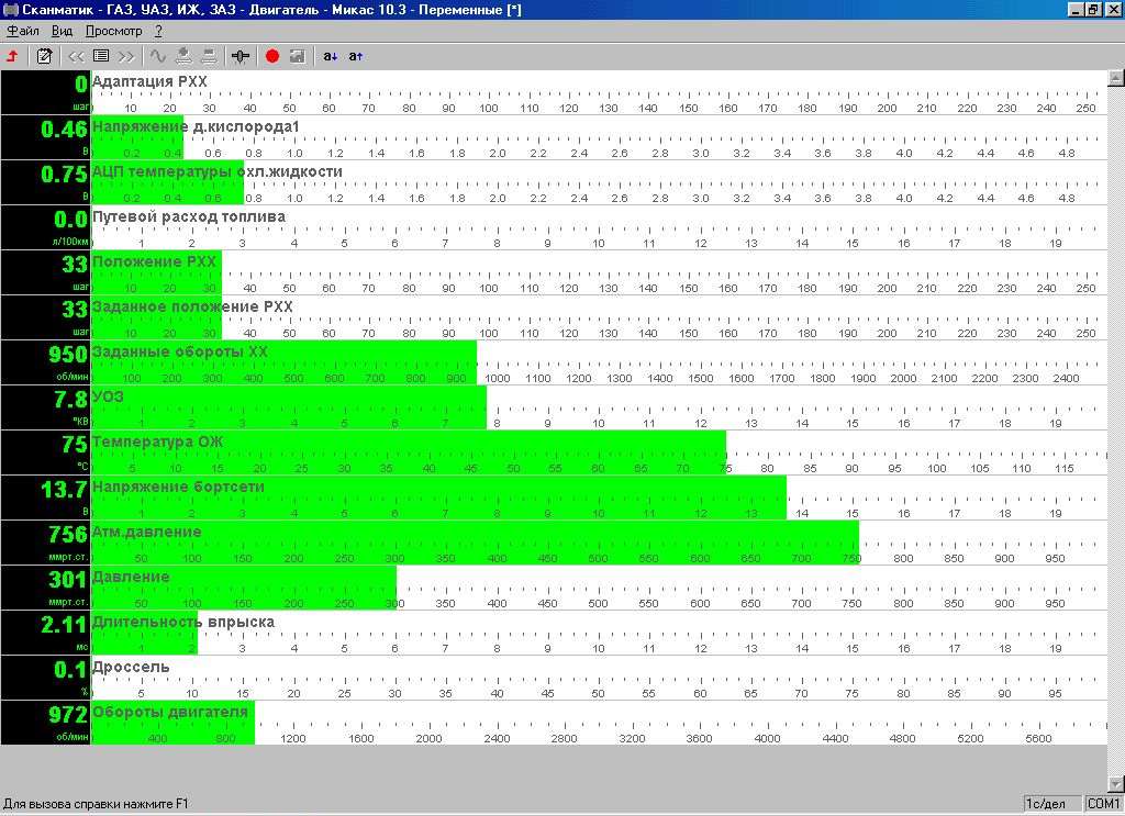

ollg » Вт май 06, 2008 6:34 pm
До глюка
- скрин2.jpg (113.99 КБ) 5515 просмотров

karlson » Вт май 06, 2008 6:46 pm
А напряжение ДПДЗ всё таки какое? И какая прошивка?

ollg » Ср май 07, 2008 6:40 am
Напряжение -по ацп(сканматик) выставлял 0,4В. М_тм10.3. 110206-1411010. Прошивка- V_056_OK11_010.
